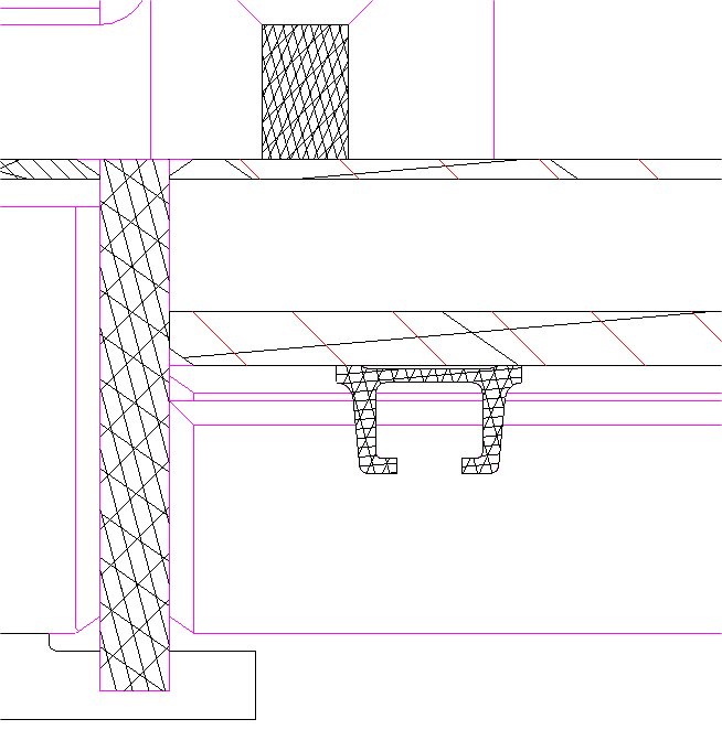

Hallo allerseits,
seh auf einer Zeichnung angehängte Darstellung. Die Schraffur, die in den Teilen dargestellt wird ist aber nicht real vorhanden.
soll heißen, wenn ich die Schraffur über Eigenschaften umdefiniere, zeigt ER mir lediglich EINE der Schraffuren (ganz normal: parallele Schraffur, nix Kreuzweise)
die anderen beiden (gekreuzten) Schaffuren macht ER aus Spaß.
  - den versteh ich aber so kurz vorm Wochenende nicht -
* durchdringende Teile kann ich als Ursache ausschliessen
* wenn ich den Querschnitt neu erzeuge, wird´s korrekt dargestellt
bitte helft mir
Gruß Placebo

das phaenomen hatte ich auch schon ein paarmal, warum ist sicherlich nicht zu erklaeren. revidiert wurde es bei uns, indem die zeichnung aus dem speicher genommen wurde und dann neu geladen wurde. dann wurde sie wieder richtig angezeigt. dies war jedenfalls bei der 2000i so... musst mal schauen, ob das bei dir hilft...

hi hagen,
leider hilft das nicht.
zeichnung wird frisch aufgerufen, alles regeneriert was es zu regenerieren gib, aber trotzdem gleiches bild

Neueste Wochenversion 2003161 siehe http://ww3.cad.de/foren/ubb/Forum12/HTML/002927.shtml

Hi Placebo,
hatte das und andere Probleme mit Baugruppenschnitten in 2001 auch schon und hab von PTC folgende Antwort bekommen:
Bezueglich Ihres oben angegebenen Calls moechte ich Ihnen hiermit mitteilen, dass das Problem in Pro/ENGINEER 2001 mit Datecode 2003090 geloest ist.
Hab die 2003161 am laufen und jetzt ist es ok....

super Sache, die Wochenversion war´s
