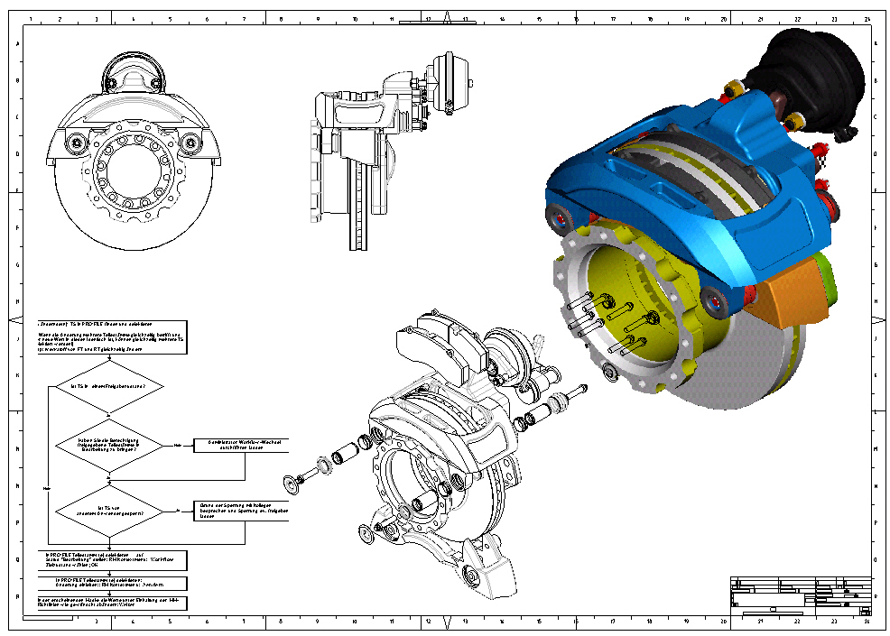

Hallo, bitte nehmt mich nicht auseinander, ich bin Pro/E-Anfänger.
Folgendes Problem:
Ich habe meine Baugruppe feritg erstellt und soll nun eine Zeichnung anlegen. Diese Zeichnung soll aber optisch aussehen wie im Modellmodus (da sie vorallem zur Veranschaulichung dienen soll).
Also habe ich im Modellmodus einen Schnappschuss erstellt und im Zeichnungsmodus (unter Einfügen-Objekt) eingefügt. Leider sind die Farben nicht so wie im Modellmodus. Daher habe ich vor dem Schnappschuss den Mischhintergrund auf weis gestellt, das änderte aber nichts an den falschen Farben.
Nun meine Fragen:
- Ist es möglich, das Modell in den von mir gewünschten Farben (schattiert) direkt einzufügen?
- Falls nicht, was kann ich tun, damit der Schnappschuss die Orginalfarben behält?
Danke, Lorios

-nein, ist nicht möglich. du kannst dein modell nur als drahtgitter auf die zeichnung bringen. alles andere würde für eine zeichnung auch nicht wirklich sinn machen. für dokumentaionen kannst du screenshots machen und word verwenden
- mein bild hat die orginalfarben. probier mal unter optionen die einträge
tiff_compression/wert:g4
tiff_type/wet:mono
zuweisen der option nicht vergessen, vielleicht gehts damit. bevor du den snapschuß machst, das farbschema auf schwarz-weiß stellen.
aber wie gesagt: zeichnung mit tiff
gruß tobi

Das mit dem geht nicht, stimmt nicht ganz. Man kann mit (OLE) Einfügen Objekt diese Screenshots als jpgs einfügen. Habs schon gemacht und auch gedruckt (klappt mit dem windows print manager), würde aber davon abraten, da die heute auch schon schnellen Rechner dabei dermaßen in die Knie gehen, das das arbeiten keinen Spaß mehr macht. Lieber so wie zuvor beschrieben machen.
Wenn du Zeichnung und Modell auf einem Blatt haben willst mach dir ein DXF oder Tiff, les es in ein Publisher oder Word ein, und leg den screenschot drüber.

man kann seit ProE 2001 die Modellfarben auf der Zeichnung darstellen lassen. Aber nicht in einer schattierten Ansicht, sondern mit farbigem "drahtgitter" unter #view#Disp Mode#View Disp#Model Color. Das muesste auf deutsch ungefähr #Ansicht#Darstellung#Ansichts Darst#Modellfarben heissen.
Wir haben übrigens auch Probleme mit den Farben aus ProE Schnappschüssen. Bei uns liegt es daran, dass PaintShopPro die ProE farben aus den jpg's nicht richtig wiedergibt. Andere Bitmap-Programme können das besser. Vielleicht hift es Dir den Schnappschuss erst in einem anderen Programm zu öffnen und in ein anderes Bildformat zu konvertieren.
Dein Anwendungsfall ist auch nur einer unter mehreren. Ich möchte z.b. STL-Importe auf einer Zeichnung dokumentieren. Da kriege ich natürlich nur eine schwarze Ansicht. Viele andere CAD-Systeme bieten diese Funktion ja auch. Bei ProE wird noch über ein echtes Plot- Verfahren gedruck, also Linien in verschiedenen Stärken und farben. Daher kann ProE das auch nicht. Bin mal gespannt wann PTC den Druck-Modus umstellt. ProDesktop kann es übrigens!

Hallo Lorios
Würde denn sowas in der Art nicht reichen?

Danke. Ich werde das mal ausprobieren, vielleicht dient es der Übersicht.
