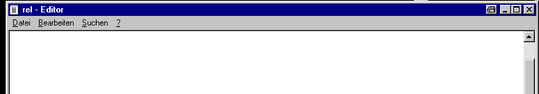

Hallo ProE'ler
vielleicht kann mir jemand bei folgendem problem helfen:
Arbeitsverzeichnis = irgenwo im Novell-Netzwerk
--> Layout --> Beziehungen editieren ---> /* ..was eingeben...
--> speichern --> soweit ok!  jetzt aber ---> nochmal editieren
--> ALLES ist leer nix steht drin!!
Arbeitsverzeichnis = C:\temp
--> und genau das steht drin was ich eingegeben habe!!
Netzwerkfuzzi sagt:  Schreibrechte sind ok liegt an der Software !
Supportfuzzi sagt: geht doch auf c:\ also Software ok
ichFuzzi sach:  und nu?
vielleicht kennt jemand dieses problem und ich kann endlich weitermachen :-)

Original erstellt von kalle_ok:
... anderen editor einstellen pro_editor_command <???>
??? soweit mir bekannt gibt es nur den "alten" Editor
sh. Anhang
Chris.
