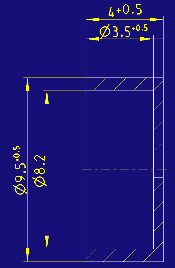

ich zerre den hier nochmal nach oben.
Mir ist nämlich heute vormittag was aufgefallen.
Trage ich eine Maßtoleranz per: @++0.5@# ein, dann setzt Pro/E die Schrifthöhe identisch zum Ursprungsmaß.
Setzte ich allerdings per Hand ein Durchmesserzeichen davor, dann verkleinert Pro/E die Toleranzschrifthöhe. (siehe Screen)
Worin unterscheidet ProE da? Liegt das an unserer Wochenversion?
Wenn ich die Toleranz per Toleranzmodus einstelle, wird es gleich "richtig". Habe gerade die Din.dtl angepaßt.
Gruß Stefan

Hallo Stefanglass,
das mit der Toleranz habe ich herausgefunden, dass ist eine Einstellung in der din.dtl. Zu deinem Fall, warum das so ist weiß ich nicht aber das sollte auch ohne durchmesserzeichen funktionieren in dem du nach dem Mass ein Leerzeichen machst.
Die Einstellung in der DIN.DTL ist folgende:
symmetric_tol_display_standard std_din

Hallo Udo,
Einzig eine Gegenfrage habe ich: Warum macht man so etwas?
weil ich bis heute vormittag nicht wußte, welche Einstellung in der Din.dtl für die Toleranzdarstellung zuständig ist
Das weiß ich ja jetzt und deshalb wird zukünftig keine Maßtoleranz mehr von Hand eingetragen.
@kikilein
danke für die Info. Hab gerade mal nachgeschaut. Steht bei uns auf std_amse.
Werd ich auf std_din setzen.
Danke euch!
