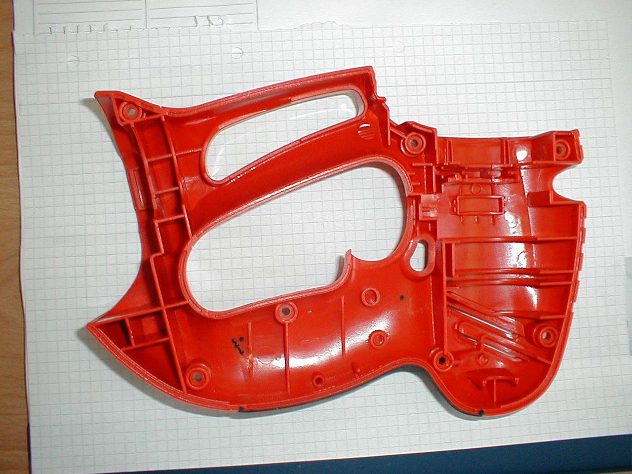

Hallo Zusammen,
es hört sich jetzt zwar wahrscheinlich etwas banal an, aber ich kriege keine Rippen für die Bauteile einer Bohrmaschine in mein Gehäuse hinein, das ich im Rahmen meiner Studienarbeit nach modellieren muß.
Das Gehäuse besteht aus einzelen Style-Patches und nachdem ich diese Patches miteinander verschmolzen habe, damit ich ihnen eine Wanddicke von 3mm zuweisen konnte, habe ich nun das Problem, dass es weder mit dem Feature RIPPE noch mit dem Feature KÖRPER hinzufügen geht, bis auf einige wenigen Stellen.
- Woran kann das liegen? Gibt es noch weitere Möglichkeiten Rippen/Stege zu erzeugen?
Vielen Dank schon mal für Eure Hilfe.
Felix

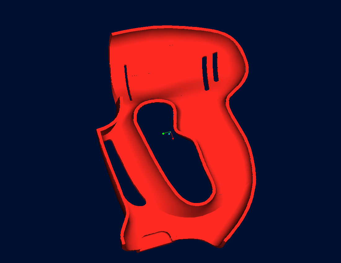

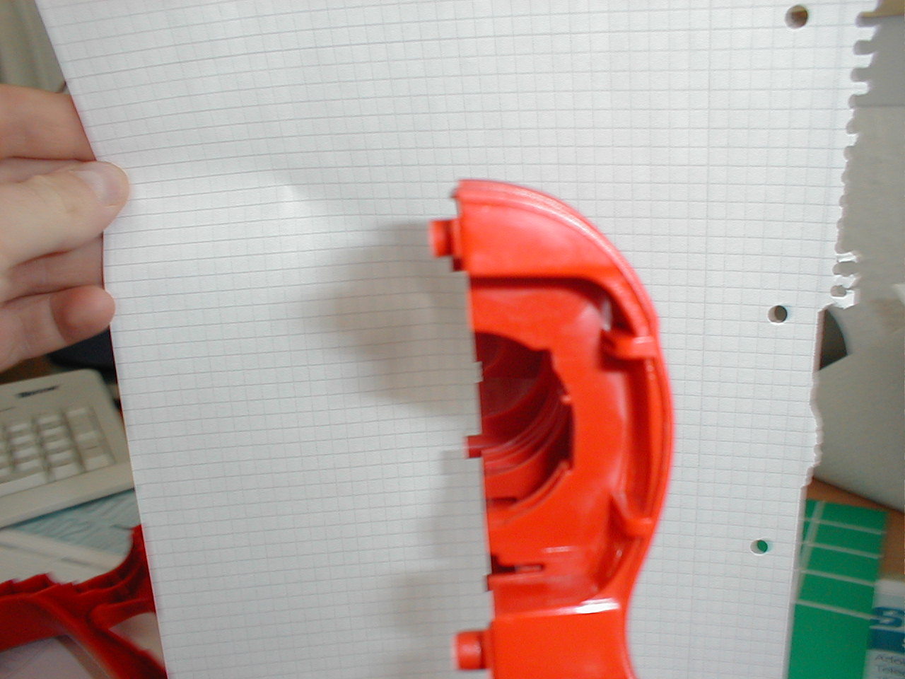

Hallo Cbernuth,
danke für die schnelle Antwort. Hier sind drei Bilder, einmal das Original und zwei modellierte!
Sollte ich von oben (wie auf den Bildern) die Rippen mit der Funktion KÖRPER erzeugen oder von der Seite mit der Funktion RIPPE?
Kann man irgendwie Bezugskurven projezieren und dann darauf referenzieren?
Für jeglichen Ideen bin ich offen.
Felix

Hallo Felix,
sieht so aus, als sollte es mit "Rippe" gehen.
Im Skizzierer der Rippe brauchst Du Referenzen, die die Rippe außen begrenzen, dazwischen skizzierst Du die Rippenkontour.
Du bräuchtest sozusagen die Schnittkontour der Rippen-Skizzierebene mit der Gehäuseinnefläche als Referenz. Diese läßt sich aber im Skizzierer so nicht erzeugen.
Es empfiehlt sich daher "Schnittkurven" zwischen den Skizzierebenen und den Innenflächen zu erzeugen, bevor Du die Rippen erzeugst. Diese kannst Du dann im Skizzierer auswählen. Ist etwas umständlich, sollte aber zum Ergebnis führen.
