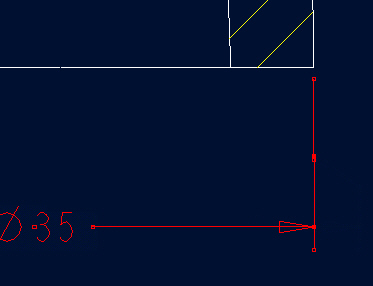

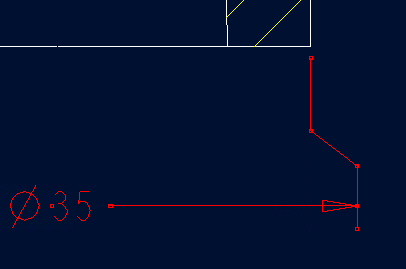

Mal ne Frage, die auch mir des öfteren schon gestellt wurde.
Gibt es eigentlich keine Möglichkeit eine Masshilfslinie , die man mit einem Knick versehen hat wieder zu "heilen", sprich den Knick wieder rückgängig zu machen?
Hab ich einen Menüpunkt übersehen, finde ich ihn nicht, oder gibts ihn nicht?
Ist sehr lästig, bis aussichtslos, wenn man einen Knick in der Zeichnung erzeugt hat und diesen, bei Bedarf nicht mehr rückgängig machen kann.

Hi Olaf,
wenn ich es richtig in Erinnerung hab, dann den Knick auf der Linie so verschieben, als wär die Linie ohne Knick. Dann sollte der Knick verschwinden.

Und hier in Bildern...
Und dann evtl. (in diesem Beispiel) Den Punkt nochmal anklicken und vertikal verschieben... dann sollte der Knickpunkt verschwunden sein!

hallo olaf
du kannst den knick unter editieren/knick löschen löschen.
wünsche dir noch einen schönen abend...

Danke für beide Antworten, klappt beides.
@singermj
Das mit dem Ziehen ist eine prima Lösung wenn mann's weiß. Wir haben schon die Punkte aufeinander gezogen, aber wegen Unwissenheit nicht auf das kurze "Einrasten" geachtet.
@freece
Bei #editieren hätt ich's nicht vermutet, es steht aber da.
Nochmals Danke
