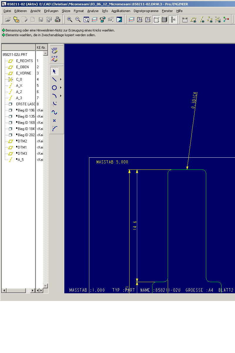

wie kann ich denn eine schon vorhandenen Masshilfslinie nachträglich abknicken? Ich habe im Anhang mal einen Screenshot getan damit das besser verständlcih wird was ich meine. Es geht um das Massc 0,3 DICK
Danke für Die Hilfe

bei dem gezeigten Mass für die Blechstärke geht das leider nicht.

Ist ziemlich einfach. Bemassung anklicken, rechte Maustaste drücken und im aufklappenden Menü "Knick erzeugen" auswählen!

Sorry, habe nicht darauf geachtet, das es eine Dickenbemassung ist! Also Kommando zurück!

Hmmm - schade. Dann schreib ich´s eben in eine Notiz.
