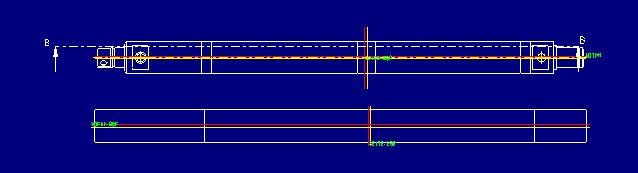

Hallo Pro/E Gemeinde!
Kann mir jemand helfen? (Pro/E 2001 2003090)
Ich möchte zwei Ansichten so zueinader ausrichten, dass diese auf definierten Punkten übereinander liegen. Eigentlich hatte ich mir das folgendermaßen gedacht:
- Die Ansichtursprünge der beiden Ansichten auf eben diese Punkte definieren.
- Die Ansichten mittels Raster und am Raster fangen an einem Rasterpunkt ausrichten!
Nur dass Pro/E nicht den definierten Ursprung sondern IRGENDWAS an diesem Rasterpunkt ausrichtet!!!
Was tun??
Grüsse aus dem Schwarzwald,
Sonja

Dann mit Ansicht bewegen selektieren auf dem Ansichtsursprung (muss auf dem kleinen Quadrat sein) dann mit absoluten Koordinateneingabe auf den gleichen Wert setzen.
Ich weiss beim nächsten  interaktiven Verschieben ist wieder alles im Brunnen

Ich lag schon ziemlich richtig mit der Aktion, den Ansichtsursprung der auszurichtenden Ansicht auf ein best. Element zu setzen. Bevorzugt verwende ich da Punkte oder Koordinatensysteme aus dem Modell. Eckpunkte werden nicht genau gefasst (Kante).
Dann noch das 2D Raster zeigen und einstellen!
Und der Trick ist dann:
Die Ansicht mit bewegen zu verschieben:
Jedoch gilt es zu beachten, dass beim Anwählen der Ansicht der Mauszeiger in der Nähe des zuvor definierten Ursprungs sein muss. Dann fängt Pro/E nämlich diesen Ursprung und richtet diesen EXAKT am Raster aus!
... so geht´s!

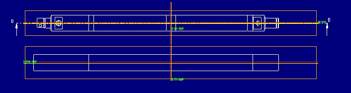

habe diesen beitrag nochmal durchgeschaut und noch eine andere lösung gefunden zwei ansichten definiert miteinander auszurichten (so wie ich es will und nicht wie proe es will!). da ich immer noch mit ProE 2001 arbeite (bei WF gibts da wohl ne lösung), kann ich zwei modelle in einer zeichnung nicht definiert ausrichten, da proe immer die mitte der geometrie des modells nimmt. meine beiden modelle sind unterschiedlich lang, aber ich will sie auf eine der hauptebenen ausrichten.
also habe ich in beide modelle eine kurve in form eines rechteck eingezeichnet. wichtig: beide rechtecke müssen gleich gross sein und vor allem größer als das modell und die gleichen abstände von den hauptebenen haben (falls man die beiden modelle auf die hauptebenen ausrichten will). somit ist die äussere abmessung des modells nicht mehr die geometrie der bauteile, sondern eben diese kurve. wenn man jetzt mit ändern/ ausrichtung die beiden modellansichten ausrichtet fluchten die hauptebenen. die kurven muss man eben auf ne folie legen und ausblenden.
...nur noch so als ergänzung
