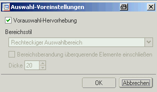

Original erstellt von sadolf:
@Meinolf
Bei zu vielen Teilen sollte man vielleicht das permanent Preheighlight abschalten.
Wo kann ich das abschalten, bzw. wie heisst der Parameter in der config.pro ?
servus Current
giatsc
 CAD/PDM Consultant
Sehen Sie sich das Profil von giatsc an!   Senden Sie eine Private Message an giatsc  Schreiben Sie einen Gästebucheintrag für giatsc
Beiträge: 897
Registriert: 08.02.2002
Laptop: Lenovo ThinkPad P50<P>WIN10 Enterprise; Creo 7; PDMLink 11.1
3DCONNEXION SpacePilot Pro
Apple iPhone Xs.
erstellt am: 02. Jun. 2003 10:04    Editieren oder löschen Sie diesen Beitrag!  <-- editieren / zitieren -->   Antwort mit Zitat in Fett Antwort mit kursivem Zitat    Unities abgeben: 1 Unity (wenig hilfreich, aber dennoch)2 Unities3 Unities4 Unities5 Unities6 Unities7 Unities8 Unities9 Unities10 Unities Nur für Meinolf Droste 10 Unities + Antwort hilfreich
Editieren -> Auswahl -> Voreinstellungen...
oder config.pro:
prehighlight none
PS: Öfters mal die Pro/HELP Volltextsuche verwenden; die ist nämlich gar nicht so schlecht wie ihr Ruf...
Gruss Thomas
[Diese Nachricht wurde von giatsc am 02. Juni 2003 editiert.]

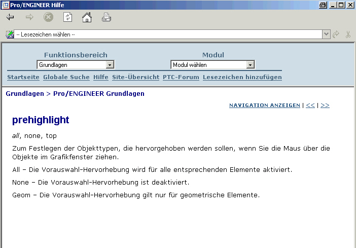

@giatsc
Ich hatte einfach nur bei den Optionen nach highlight gesucht - mit ähnlichem Ergebnis. Wobei die 3. Option nicht sauber dokumentiert ist.
TOP leuchtet mir ein bei ASMs
GEOM keine Bezüge??? Wozu soll das gut sein
Welche von den beiden geht denn nun???
