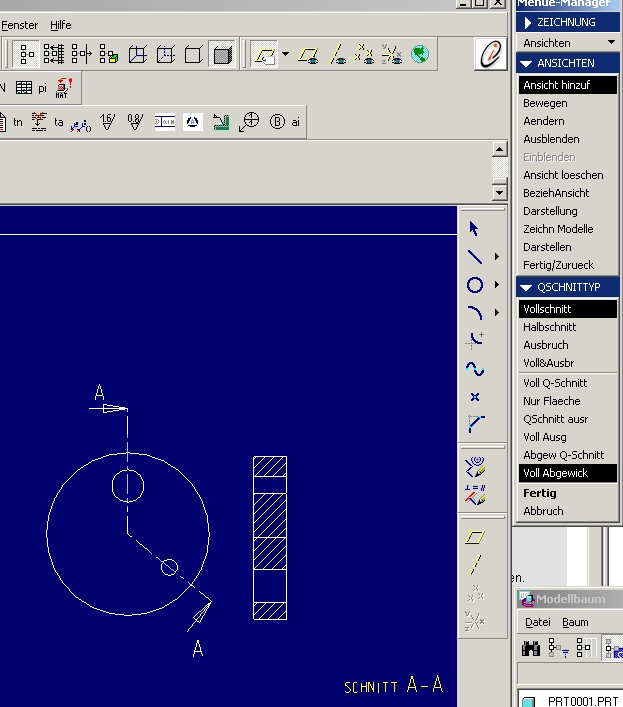

Ich möchte in einer zusätzlichen "Basisansicht" einen Stufenschnitt voll ausgeklappt darstellen.
Diese Funktion ist leider bei Basisansichten immer grau (2000i2 -2001090), kann jedoch bei Projektionen selektiert werden.
Mit Pfuschen krieg ich´s hin, aber wie gehts richtig?
Oder kann mit jemand eine plausiblen Grund nennen warum es nicht gehen kann?
Gruss Silber

Hallo Silber
Kann ich nicht nachvollziehen da ich mit 2001 2003060 arbeite und da funktioniert dies ohne Probleme. siehe Anhang
mfg Philipp

Tag Philipp,
Als Projektion krieg ich das auch hin, ich will aber eine Basisansicht mit aufgeklappten Querschnitt...

Hallo Silver
Bei mir verhält es sich genau umgekehrt, bei der Projektion ist das Feature "Voll Abgewickelt" grau hinterlegt!
Realisier ich den abgewickelten Schnitt mit Basisansicht, lässt er sich nicht mehr zu einer Ansicht ausrichten.
Hab den Durchblick nicht.
Gruss Armino

Ich hatte vor kurzem auch das Problem mit einem Stufenschnitt den ich voll ausgeklappt darstellen wollte. Bei mir ging es aber nur als Basisansicht und nur wenn ich diese neu erzeugt habe. Eine bestehende Ansicht konnte ich nicht umwandeln. Als alles dann endlich dahinter kam und ich mir die Maße anzeigen ließ waren diese leider wieder projiziert und nicht in den Querschnitt gedreht. Gibt es da eigentlich eine Lösung?
