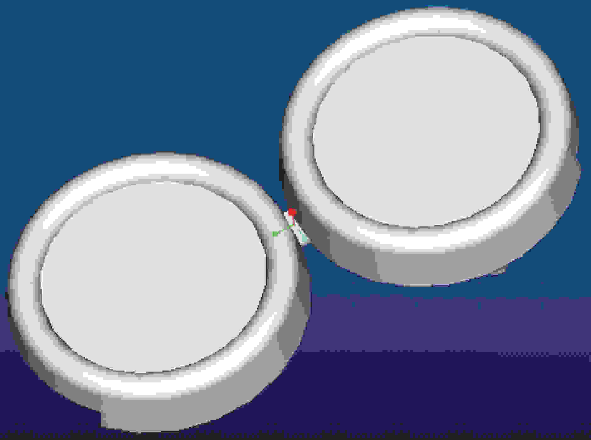

hallo Leute,
ich bin´s mal wieder und hab ein mehr oder weniger kleines Problem.
Möchte einen Volumenkörper (Kuststoffteil siehe Bild) in der Mitte biegen, so dass die beiden Seiten zusammen kommen. Wie kann ich das bewerkstelligen?
Gruß Michael

Hallo Rinklef,
Dieses kannst du mit einer erzeugten Kurve und dem KE Steuerleitkurve biegen realsieren.

Hallo Rinklef,
eine weitere Möglichkeit ist mit Sammelfläche abflachen und Volumenkörper biegen. Ein Modell ist anbei.

im Wildfire geht das auch mit Insert-Warp. Teil auswählen, dann Referenz wählen, von der die Biegung ausgeht. Gradzahl eingeben, fertig!

Hi Michael,...
ich nehm mal an, daß es darum geht das Kunststoffspritzteil einmal geöffnet und einmal geschlossen zu zeigen, oder??!
Zur Not kannste Dir auch so behelfen: nur die linke Geometrie bis zur exakten Mitte erzeugen, dann einmal um diese Mitte spiegeln (für geöffnet) und einmal um die untere Fläche oder eine diesbezüglich erzeugten Ebene (unterseite) spiegeln. Dann mit der Familientabelle und Unterdrücken der entsprechenden >Copied Group< den Zustand "geöffnet" / "geschlossen" verwalten...
Müßte gehen, Gruss R. Blust

Hallo Ricco,
genau so mache ich es. Teil kopieren und mit Familientabelle verwalten.
