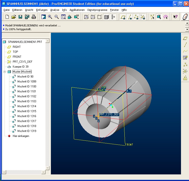

Hallo Ihr
Version 2001, student
Bei der Mustererzeugung der Einschitte in die Huelse (siehe Bild) macht er statt 12 nur 6.
Ich weiß, dass es was mit der Kreisaufteilung in zwei Halbkreise zu tuen hat, aber wie umgehe ich dieses Problem?
Ist wahrscheinlich ein Anfängerproblem.

Bei solchen Materialschnitten ist es am besten wenn du eine Ebene on the fly erzeugst um deinen Schnitt darauf referenzieren zu können und auch das Maß zum Mustern vorhanden ist. Diese Ebenen sind danach nicht sichtbar.

Ich erzeuge immer zuerst eine Kopie vom Materialschnitt und mustere dann diese, dann hab ich auch gleich das nötige Mustermaß erzeugt...
Funtioniert bei mir immer.

Die Art des Musterns mit vorhergehendem kopieren scheint zwar anfänglich leicht und ohne Probleme zu funktionieren, ist für mich aber immer noch irgendwie eine "unsaubere" Sache. Dies fällt meist das erste mal beim verarbeiten von Beziehungen auf. Man muß dann meist mehere Beziehungen schreiben, damit auch die erste Kopie das macht was man will, z.B. beim radialen Mustern. Ich habe die besten Erfahrungen gemacht, gerade in Bezug auf radiale Muster, indem ich Koordinatensysteme um eine Achse muster. Alle folgenden KE's referenziere ich auf das, sagen wir mal "PATTERN_CSYS" und muster dann alles mit Referenz. Funktioniert immer und bringt keine Schwierigkeiten bei Winkeln über 180°.

Auch bei uns ist die Mustererzeugung über eine (unabhängige), bewegte Kopie das Mittel der Wahl, gerade bei Radialmustern. Das Original wird natürlich zuvor gelöscht und der Startwinkel der Kopie auf 0° gesetzt.

Warum über Kopie? Das erscheint mir zu kompliziert. Ist es niocht einfacher, ein Bezugsebene (on the fly) zu erzeugen und als Radiale Referenz nicht einen Kreis o.ä. zu wählen, sondern statt dessen einen Konstruktionskreis skizzieren, der über eine Beziehung mit dem Originalkreis verbunden ist (der dreht sich dann nämlich mit der eben erzeugten Ebene mit). Oder man erzeugt irgendwie anders ein raiales Mass und verküpft es über einen Beziehung (alles innerhalb des Skizzierers).
Übersehe ich da jetzt ein grundlegendes Problem? Kopien etc. finde ich später sehr schwer nachzuvollziehen.

Soweit ich verstanden habe gibt's in Wildfire keine on-the -fly-Ebenen
---> alles wird eine Gruppe
---> rotierte Flächenelement sind IMHOIn my humble opinion = Meiner bescheidenen Meinung nach von der Performance sowieso besser
