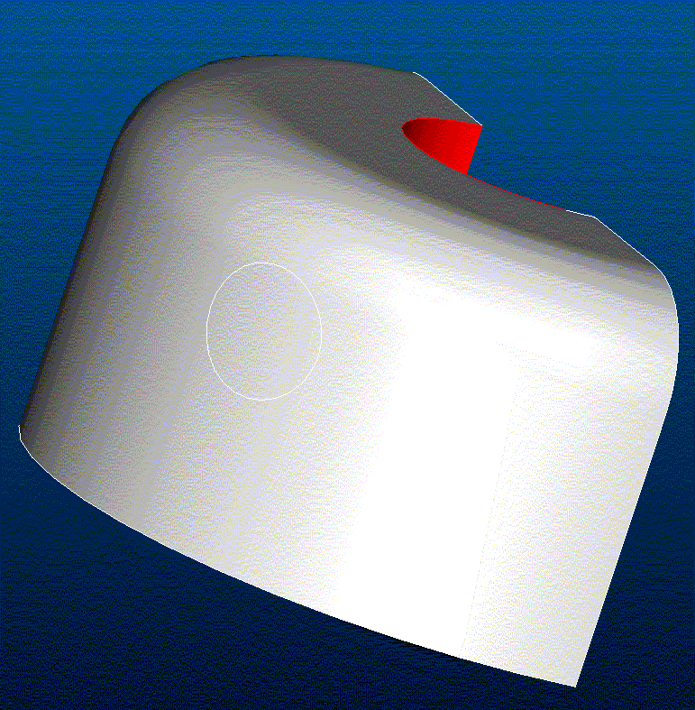

Hallo Leute,
ich möchte einen Werkzeugeinsatz für ein Spritzgießwerkzeuge durch Gießen herstellen. Die Daten für den Einsatz habe ich und brauche nun ein Modell mit Bearbeitungszugabe zum herstellen der Form.
Frage: Wie kann man effektiv auf einer komplizierte Körperoberfläche ein Aufmaß von z.B. 5 mm erreichen? Mit Flächenversatz habe ich es schon probiert. Das ist aber sehr aufwendig und hinzu kommt dann das verschmelzen...
Vielleicht hat einer eine Idee und kann mir weiterhelfen. Danke im voraus.
J.B.

Hi Jörg,
wie sieht denn das Teil aus ? (bzw. was ist bei Dir kompliziert)

erstellt am: 15. Mai. 2003 16:00    Editieren oder löschen Sie diesen Beitrag!  <-- editieren / zitieren -->   Antwort mit Zitat in Fett Antwort mit kursivem Zitat    Unities abgeben: 1 Unity (wenig hilfreich, aber dennoch)2 Unities3 Unities4 Unities5 Unities6 Unities7 Unities8 Unities9 Unities10 Unities
So sieht's aus!

So ganz spontan fällt mir da als relativ elegante Lösung folgendes ein:
Erzeuge von der Oberfläche, ich nehme an es handelt sich nur um die im Bild dargestellte obere Fläche, eine Flächenkopie, mit #Erzeugen#Fläche#Kopieren. Bei der Auswahl der Fläche benutze #Fläche&Berandung. Wähle eine beliebige Fläche auf der Oberfläche als Kernfläche und anschließend die vier Außenflächen als Berandung. Fläche fertig. "Dicke" nun diese Fläche folgendermaßen auf:
#Erzeugen#Körper#Dünn#Sammelflächeverwenden
Wähle die zuvor erzeugte Kopiefläche und folge dem Menü.
Bei der Richtung der "Aufdickung" solltest du etwas aufpassen, mit gelber und roter Seite.
Sind nicht zu kleine Elemente vorhanden, sollte anschließend auf der gesamten Oberfläche ein gleichmäßiges Aufmass erscheinen.
Vieleicht hilfts.

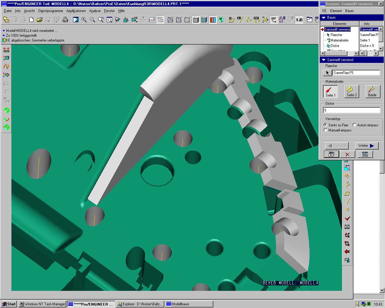

Schönen guten Morgen,
Es ist ja erstaunlich, zu welcher Uhrzeit ihr noch über solche Probleme nachdenkt - aber trotzdem vielen Dank. Der Vorschlag von Olaf ist echt prima, hat allerdings den Nachteil, das Pro/E mit den Innenradien so sein Pro/bleme hat (siehe Bild). Das Problem tritt auch dann auf, wenn ich den Radius bei der Flächenauswahl weglasse, also ich wähle die senkrecht aufeinanderstehen Fläche ohne Hohlkehle. Wenn der Radius zu klein ist, tritt bei der Volumenerzeugung eine -überschneidung auf => Fehler.
Wahrscheinlich muss ich Schritt für Schritt Außenflächen mit Außenradien vergrößern und in einem gesonderten KE die rechtwinklichen Flächen. Dann ist die Volumenüberschneidung ja nicht in einem KE.
Schaut euch mal das Bild an und schreibt noch mal was dazu.

Jörg Ba.
Sehen Sie sich das Profil von Jörg Ba. an!   Senden Sie eine Private Message an Jörg Ba.  Schreiben Sie einen Gästebucheintrag für Jörg Ba.
Beiträge: 223
Registriert: 23.04.2003
NX12
NX2312
erstellt am: 16. Mai. 2003 10:52    Editieren oder löschen Sie diesen Beitrag!  <-- editieren / zitieren -->   Antwort mit Zitat in Fett Antwort mit kursivem Zitat    Unities abgeben: 1 Unity (wenig hilfreich, aber dennoch)2 Unities3 Unities4 Unities5 Unities6 Unities7 Unities8 Unities9 Unities10 Unities
Ich versteh's nicht! In der Vorschau ist der Körper zu sehen - er hat ihn erstellt und dann schreibt er "Geometrie überlappte". Der linke Körper ist ein aus einer Sammelfläche entstanden und der rechte Körper aus einer anderen Sammelfläche. Mit der Volumenüberschneidung der beiden Körper dürfte er ja wohl keine Pro/bleme haben. Wo kommt dann bitte Geometrie überlappte her. Grrrrr!!
J.B.

Hi Jörg,
ich glaube Du ersparst Dir viel Ärger, wenn Du die geplante Aktion vor allen weiteren einfügst. (Ich verfahre jedenfalls so, dass ich alle Äquidistanten vor die Bohrungen u.s.w. setze...)
Tschau
Anni

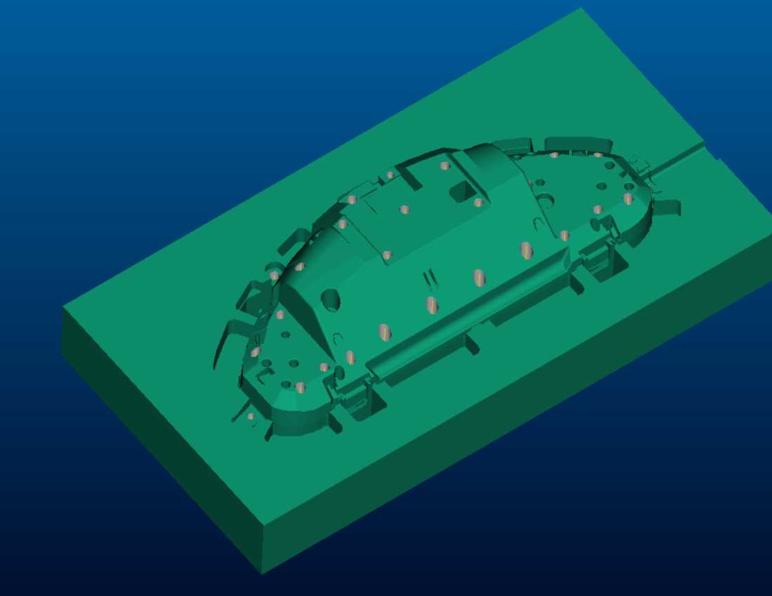

Hi Anni!
Das Problem ist, das ganze ist ein Import-KE. D.h. die Auswerferbohrungen sind schon drin.
J.B.

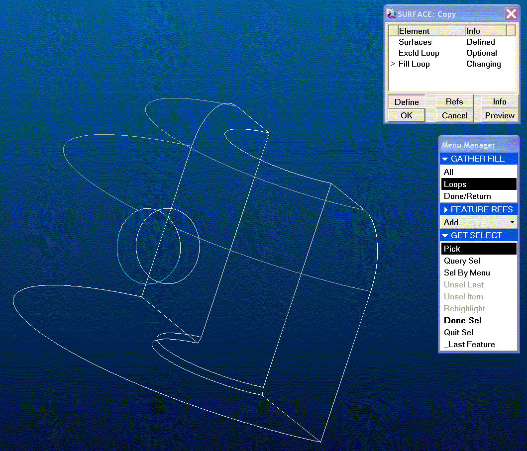

Hallo Jörg,
Du kannst die Löcher beim abkopieren der Fläche mit fill loop auch schließen. Entweder all oder eine Kante des Lochs anwählen.
freundlich grüßend
Sven

Geometrie überlappt ist so eine Standardmeldung, wenn irgendeine Fläche nicht erzeugbar ist
Vielleicht helfen auch die zusätzlichen Schalter im Flächenoffset weiter um die Problembereiche zu erkennen ---> automatisch einpassen
oder manuell einpassen. Achtung bedeutet dass nicht immer senkrecht aufgetragen wird
Um die Problemzonen rauszufinden kann man auch mit kleine Offset-Werten starten, dann sieht man oft schon Bereiche, wo es dann bei größeren Werten klemmt.
Diese Problemzon kann man dann offen lassen oder schließen s.o sadolf
Vielleicht ist es auch sinnig nur Teilfläache zu versetzen
Viel Erfolg

Hallo nochmal
ImportKE??
Hast du aus dem KE einen Körper erzeugen können? Wenn nicht versuchs mal. Geht es hier schon schief solltest du erst mal das ImportKE bereinigen, bist du einen Körper daraus erstellen kannst, dadurch verringerst du automatisch schon einige Fehlerquellen.

Hallo alle miteinander,
vielen Dank für eure guten Ideen. Ich musste sie alle erst mal ausprobieren und melde mich deshalb jetzt erst.
Zu erst zu Sven: Dein Tipp hilft mir beim Schließen der Löcher außerordenlich und erhält 10 Units.
Zu Olaf: Das Import-KE ist dicht und gleich ein Körper (alle Kanten weiß). Wenn ich allerdings alle Körperflächen in eine Sammelfläche kopieren will, kommt an drei Stellen Konstruktionabsicht unklar - Geometrie prüfen und wenn ich die Stellen schließen (reparieren) will, meint Pro/E, dass die Spalte innerhalb der Toleranz sind - deshalb sind die Körperkanten auch weiß.
Aber trotz alle dem haben wir jetzt eine Möglichkeit gefunden - leider nicht mit Pro/E. Wir geben die Daten zum Fräsprogrammieren und Fräsen das ganze Teil mit 5 mm Aufmaß. Ob das so klappt weiß ich noch nicht. Ich werd mich nochmal melden.

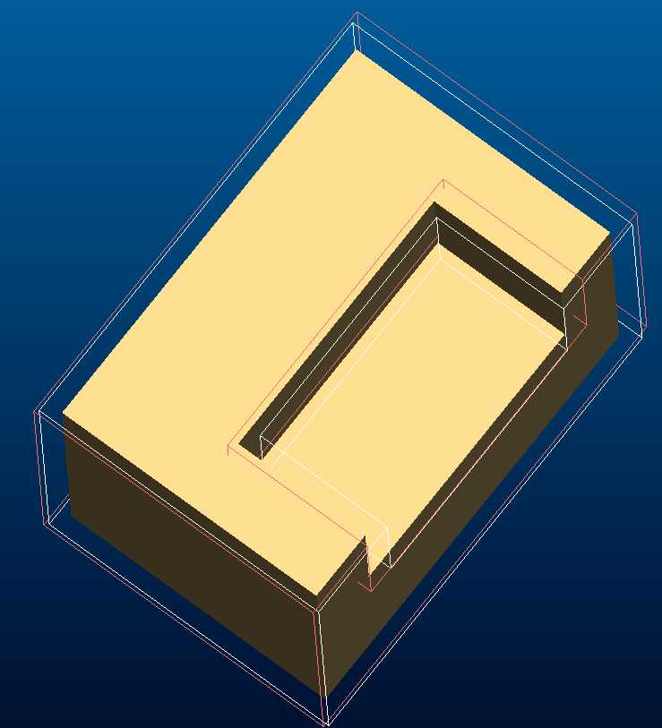

ich habe da nochmal versucht einen Vergleich zwischen Aufmaß und Schwindung zusammenzustellen. Der gelbe Körper ist das Original. Der Weiße hat 5 mm Aufmaß auf allen Flächen (die Aussparung wird kleiner). Der Rote hat 10% Schwindung, damit ich auf die gleiche Breite von 110 mm wie bei dem Weißen komme - die Länge stimmt dann natürlich nicht (die Aussparung wird größer). Ich geh' davon aus, dass das für die meisten nichts neues ist. Ich will aber damit zu Ausdruck bringen das mir das KE Schwindung nichts nützt.
Mal noch was anderes: Wir haben das Teil jetzt mit den 5 mm Aufmaß gefräst und es hat wunderbar geklappt. Vielleicht muss man Pro/E so umgehen.
