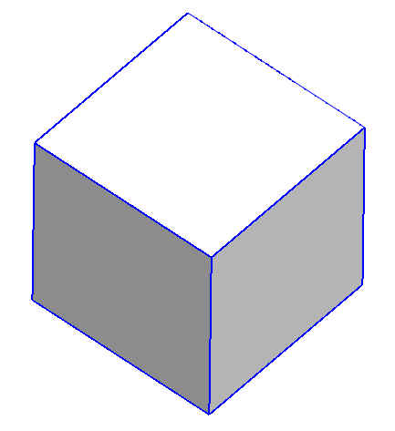

Hallo Kollegen!
Wie kann ich den Koerperkanten eine andere Farbe zuweisen?

Hallo Herr T,
die Kantenfarbe ist abhängig von der Teilefarbe.
Wenn man unbedingt wollte, könnte man die Teilefarbe umstellen und dann alle Flächen wieder weiß (oder so) einfärben...

es gibt eine Config-Einstellung.
Irgendwas wie "show_highlited_edges" oder so.
Das sieht aus als hättest du die auf "yes" stehen.

Ich glaub du meinst show_shaded_edges. Damit kann man zwar die Kanten entsprechend der Körperfarbe etwas heller hervorheben, aber keine andere Farbe zuweisen. Ich würde aber von yes für diese Option abraten. Macht auch relativ schnelle Rechner, zu lahmen Mühlen.
