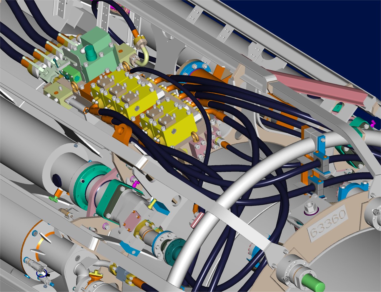

Hallo Ralf,
Also sehr einfach geht sowas mit dem Piping-modul. Damit erzeugen wir auch unsere E-Kabel. Allerdings ist eine Einarbeitung in das Tool mit einer einmaligen Festlegung von erforderlichen Richtlinien durchaus notwendig. Aber dann kann es so richtig losgehen. Anbei mal ein kleines Bild wie das bei uns aussehen kann.
Viele Grüße von der Wasserkante
PS: das Piping ist jetzt Standartmäßig in der Foundation II Lizenz enthalten.
