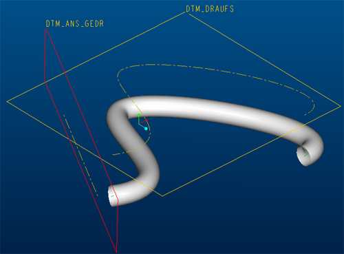

Ein vielleicht ein etwas heikler Vorschlag, aber es ist Abend (da darf man so was vorschlagen), zumal es lustig ist:
Wenn es wirklich die Ansichtseinstellung "sichtbare Kanten" sein muss, ist die Mittel"linie" (-kurve, neutrale Faser...) nicht zu sehen. Man kann aber die Leitkurve recht einfach - wenn diese sowieso als Kurve vorliegt - in die jeweilige Projektionsrichtung (sprich Zeichnungsansicht) mit der Option "Kurvenkette / Alle auswählen" auf eine Bezugsebene projizieren.
Ich sehe momentan keine andere -assoziative Möglichkeit - das Problem zu lösen. Beispielbild anbei.

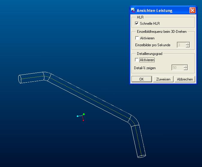

Hu Jörg,
hab mal etwas in den Einstellung nachgeschaut.
Also wenn du auf sichtbare Kanten gehen willst und die Mittellinie noch sehen willst versuche mal diese Einstellung.
Ansicht --> Darstellungseinstellung --> Leistungen --> dort schnelle HLR Anklicken.
Bild liegt bei, Ich hoffe mal das dus so wolltest, ansonsten sehe ich auch nur die Möglichkeit von ahellmann .

Hallo Andy,
im Teilemodus geht das, aber ich brauche die Mittelinie in im Zeichnungsmodus.

Hallo Andy,
Anmerkung:bei aktivierter schneller HLR ist kein Plotten möglich.
