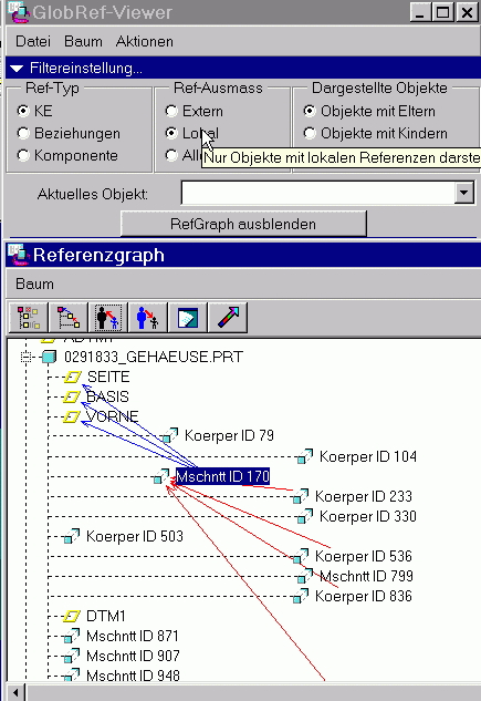

hallo,
ich habe gehört, dass ProE (Wildfire) die Parameter, Beziehungen und andere Abhängigkeiten eines Modells visualisieren kann. D.h. eine Liste oder Schaubild erstellt oder ähnliches, in der alle Abhängigkeiten bzw. Parameter hierachisch darstellt. Ist dies korrekt?? und wenn ja wie geht es??
Ich meine nicht das Informationsfenster, das unter -->Info--> Parameter und Beziehungen erscheint.

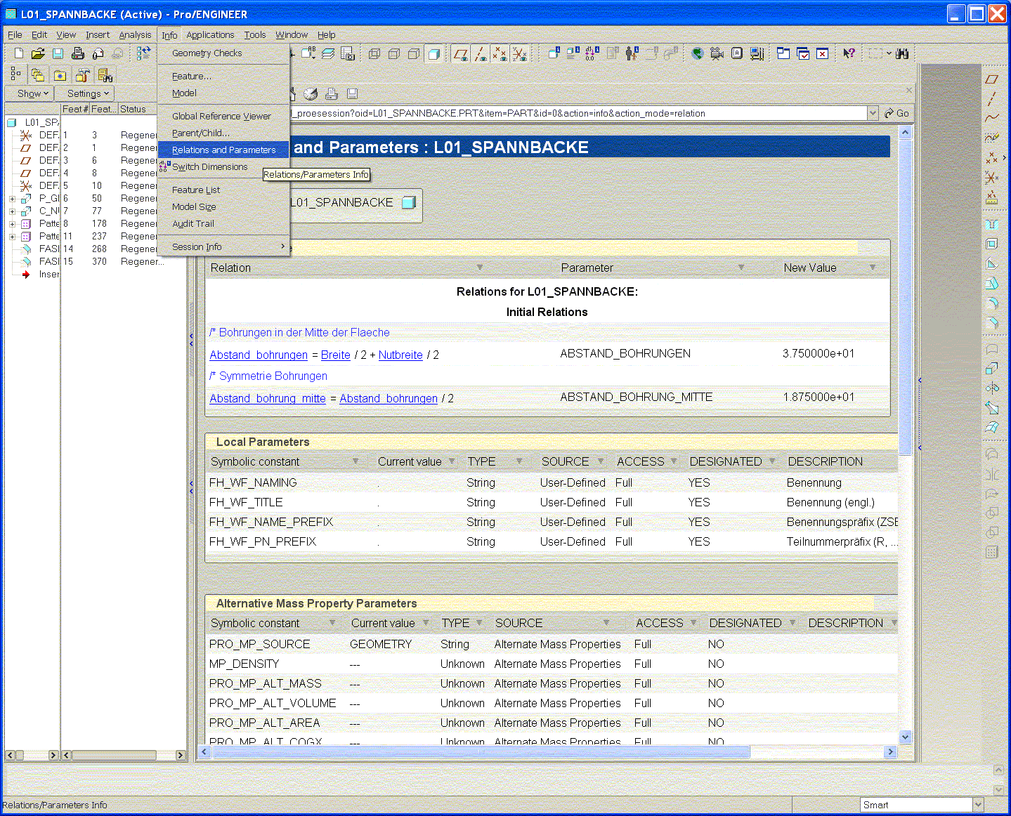

Hi hoff1234,
Meinst Du den Global Referenz Viewer? Der ist allerdings schon älter als die Wildfire und enthält auch ein paar grafische aufbereitete Infos.
Es gibt unter Info auch einen Knopf mit Parameter/Relations Info, das ist aber nur ein Listing mit Links ins Modell, die entsprechenden Maße werden angezeigt.
Aber vorher mal die Frage, was verstehst Du unter "alle" Parameter? Jedes Maß?

hi,
danke erstmal.
Der GlobRef Viewer zeigt mir ja nicht die einzelnen Parameter an.Auf jeden Fall habe ich es nicht hinbekommen.
das Infofenster, das du mitgeschcikt hast, hast du das mit Wildfire erstellt, das sieht bei mir etwas primitiver aus, arbeite mit 2001.
Ich meinte aber eher eine Angabe, die mir bei einer Änderung eines Paramters anzigt, welche Parameter davon beeinflusst werden, gibt es sowas in ProE (Wildfire)??

Durch Einstellung im Global_Ref_Viewer erreicht man auch schon viel
Parameter haben doch keine Abhängigkeiten; oder verstehst Du was anderes unter Parameter??
Vielleicht den Ref_typ auf Beziehungen stellen. Alles mit 2001 gemacht

hi,
ich meinte ne ansicht, die mir die Parameter und deren Bedingungen (constraints) anzeigt, Halt alle Abhängigkeiten, Relations, Consraints, macros. Welcher Parameter welchen bedingt.

Sorry hoff...
irgendwie habe ich auch arge Verständnisprobleme, trotz eines Grundkurses und ein bisschen mehr in französischer Parametrik.
Was versteht man denn dort unter den Constraints eines Parameters?
Soll das der Typ oder ein Range (das macht man in ProE anders) sein.
Welcher Parameter in welcher Relation welches Maß steuert sieht man in dieser Infoseite, die Maße kann man sich im Model gleich anzeigen lassen. Alle Featur mit Feature-Relations werden gelistet.
Neben der Source User_defined gibt es noch Relation für Parameter, die über Beziehung definiert wurden statt explizit einen Wert zugewiesen bekommen haben.
Globale Parameter (aus einem Layout) werden auch gelistet.
Um rekursives Verhalten abzustellen, kann man die Relations im Relationeditor sortieren lassen.
Die Abhängigkeiten der über Relations durch Parameter gesteuerten Feature bekommst Du im Global Reference Viewer, wenn Du als Type Relations einstellst. Auch mit Graph/Tree (siehe anagl) Wie die Relation lautet bekommst Du über Full Path.
