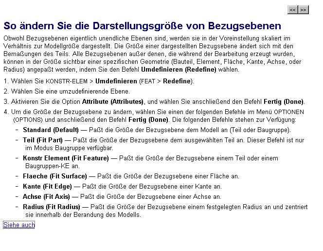

Ist es irgendwie möglish die Bezug Ebene (datum plane) zu skalieren ?
Also die Bezug Ebene kleiner enzeigen.

Hallo Philippe,
eine Möglichkeit, die drei Standardebenen zu skalieren, kenne ich nicht. Du kannst aber weitere Ebenen im Nachhinein per "Redefine" die Attribute verändern. Dies dient manchmal sehr der Übersichtlichkeit.
(Siehe Bild).
Grüße,Christian Willmann

OK, die Lösungen von chrizzly und mir sind gleich - einmal grafisch, einmal textuell beschrieben...

Super!!
Hat gut funktionniert, danke.
Es war vor meine Augen und Ich hatte es noch nie gesehen!
