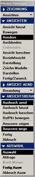

ahoi ahoi,
kurze erläuterung:
in meiner zeichnung hab ich eine welle-nabe verbindung über eine paßfeder realisiert.
in meiner zusammenbauzeichnung wird die welle im allgemeinen ja nicht voll geschnitten. daher brauche ich einen ausbruch, um meine paßfeder voll darzustellen.
nun zum eigendlichen problem:
erzeuge ich nun in meiner zusammenbauzeichnung den ausbruch über einen vordefinierten schnitt B an besagter stelle, läuft der spline auch über die nabe, die aber schon durch einen schnitt A geschnitten ist. wie ich die schraffur des ungewünschten ausbruches entfernen kann ist mir bereits empirisch bekannt. aber ich bekomme den spline nicht weg und das ist ungünstig.
ich hoffe, daß diese erklärungen einigermaßen aufschlussreich sind.
würde mich über antwort freuen!

hast du es schon über die Funktion "Auessere wegn" versucht? (Siehe Bild)
Gruß Chris

Hallo nochmal,
irgendwie hat das mit dem bild nicht geklappt.
Die funktion ist unter: Ansichten/Aendern/Berandung/Ausbruch aend/Auessere wegn
Gruß Chris
