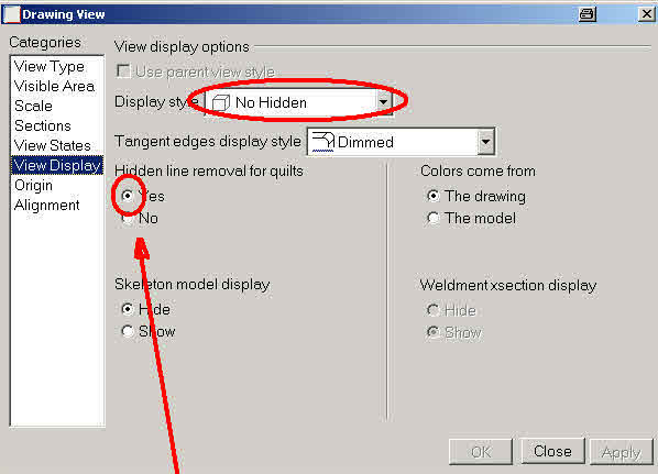

hi,
klingt, als wären diese komponenten noch "sammelflächen".
stelle in der zeichnung in #ansicht#darstellung#ansichtsdarstellung den punkt "ausschließen" nach "einschließen"

Hi fossy,
hab ich gemacht!
Teilerfolg!!!!
Von den 4 Teilen sind jetzt noch 2 rot-rosa und alle 4 sind auch nicht mehr in allen Ansichten zu sehen. So wie`s eigntlich sein sollte!!!!
Einzig die rot-rosa Farbe stört mich noch...........
Schon mal Danke.......

Wenn's nur darum geht eine ansehliche Zeichnung zu erzeugen kannst du in dem Menue in dem du deine Ansichtsdarstellung definierst zwischen einschließen und ausschließen wählen.
Standart ist glaube ich asschließen.
Wenn du einschließen wählst sollte deine Zeichnung ordentlich aussehen.

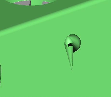

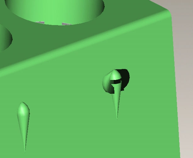

manchmal passiert beim Importieren die Schweinerei, daß Kanten nicht mehr aufeinander liegen oder ganze Flächen fehlen (siehe .jpg). Dann kann Pro/E daraus kein Volumen machen.
Gekennzeichnet werden diese offenen Flächen mit gelben Kanten.
Es gibt nun einige Möglichkeiten so etwas zu reparieren:
-Im Modelbaum auf Import-ke, rechte Maus, umdefinieren, Geometrie heilen, im einfachsten Fall Automatisch, Sammelfläche anklicken, berechnen und akzeptieren.
-Im vorliegenden Fall, fehlen ganze Flächen, d.h. daß diese Flächen nachkonstruiert werden müßen(So hab ichs gemacht).
Habe meine Ergebnisse als Pro/E-Part (2001) und als Iges angehängt.

... solange die Zeichnungsdarstellung stimmen würde. Leider haben mir auch hier wieder die Tipps, die schulz bekommen hat, nicht weitergeholfen, da meine Menüführung sich offensichtlich deutlich von seiner unterscheidet.
Hallo WilliT
in der Zeichnung Ansicht/en auswählen und auf der rechten Maustaste die Eigenschaften aufrufen. Die entsprechende Seite im Dialog aufrufen (siehe Bild, leider nur englische Version) und ensprechend der Markierung  definieren. Nach Beendigung des Dialogs die Zeichnung evtl. nochmals regenerieren.
Gruß Stefan
Pro/bleme sind endlich in der Unendlichkeit der Hoffnung.
[Diese Nachricht wurde von PRO-sbehr am 07. Feb. 2008 editiert.]

Hi Stefan!
Das sieht schon ziemlich gut aus! Vielen Dank!!  Wenn ich gewusst hätte, was HLR bedeutet, wäre ich vielleicht schon selbst mal draufgestoßen.
Da ich von meinem Importteil mehr als 800 Stück in meiner Baugruppe verbaut habe, hat es zwar pro Ansicht (drei hatte ich) jeweils 20 Minuten gedauert, aber jetzt sehe ich wenigstens alle Kanten, die auf die Zeichnung gehören. Ist leider nicht gerade ein High-End-Rechner, mit dem ich mich hier auf Arbeit rumplagen muss.
Die Kanten sind jetzt noch alle lila. Wenn ich jetzt ein pdf-File erstellen würde, würden die Kanten dort dann auch lila dargestellt oder schwarz? Da die Umwandlung ins pdf-Format mindestens genauso lang dauern wird, frag ich lieber vorher.
