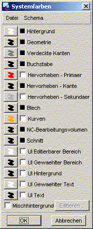

Hallo !
Weiß jemand ob es möglich ist ein Bild von einer Konstruktion, auch ohne den üblichen blauen Hintergrund, zu exportieren ?
Selbst wenn ich den Arbeitshintergrund auf weiß wechsle, hat das Bild dann wieder den blauen Hintergrund !
Abhilfe ?
Danke für Tipps !

Hm, bei mir geht's ohne Probleme:
Utilities->Colors->System->Background
auf 255-255-255 setzen
Dann alle Menüs mit OK schließen
Export->Image->JPG
(ProE 20)
Wenn es wirklich nicht geht, kannst Du auch versuchen,
in einer nicht komprimierten TIFF Grafik die
Hintergrund Farbe selektiv auf weiß zu setzen.
(Bei komprimierten Bildern geht es nicht gut, weil man
immer JPG-Artifakte bekommt, die sich leicht von der Ursprungsfarbe unterscheiden.)
Jens

Hi flifla,
bei mir funktioniert es einwandfrei!
Weissen Hintergrund eingestellt, dann "Datei", "Kopie speichern", "jpeg" und auf 300 dpi.
(Pro/e 2001)
gruß
schulz

also ich wechsle bei den Systemfarben das Schema auf "Schwarz auf weiss" das klappt dann ganz gut...

es ist glaube ich wichtig den Mischhintergrund auszuschalten.

Hallo !
Danke für die Tipps ! Funktioniert !
Genau: man muss den Mischhintergrund ausschalten, dann klappts.
