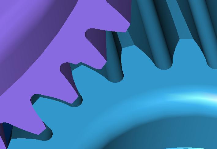

Ich versuche verzweifelt schrägverzahnte profilverschobene Zahnräder so hinzubekommen, dass sie auch zusammenpassen. Aber der jeweilige Zahn passt nicht in die Zahnlücke vom dazugehörigen Zahnrad, weil die Zahnlücke zu eng ist.
Die Evolvente besteht aus:
                        dwb... Betriebswälzkreisdurchmesser
                        alphawt... Betriebseingriffswinkel
rb=(dwb/2)*cos(alphawt)
theta=t*90
theta_rad=(pi/180)*t*90
y=rb*(cos(theta)+theta_rad*sin(theta))
x=rb*(sin(theta)-theta_rad*cos(theta))
z=0
Ist es möglich, dass ich die falschen Durchmesser bzw. Winkel verwende... falsche Formel?
Beim Eingriff2.JPG hab ich statt Betr.Wälzkr.durchm. den V-Kreisdurchm. verwendet...
Danke für die Hilfe,
Barbara

Dein Ansatz mit dem errechneten Grundkreis ist verkehrt. Der Grundkreis ist immer Teilkreis*cos(alpha t). Wenn du hier den verschobenen Wälzkreis einsetzt, veränderst du automatisch den Normaleingriffswinkel. Bei verschobenen Rädern wird aber immer die gleiche Evolvente benutzt. Sie kommt nur entsprechend weiter außen oder innen zum Eingriff.
