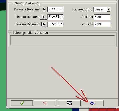

ich habe zunächst ein paar Bezugspunkte auf eine Skizze gelegt. nun möchte ich auf einige dieser Punkte eine Bohrung mit den gleichen Abmessungen plazieren. Wenn ich eine Bohrung einfüge kann ich als primäre Referenz einen dieser Punkte anwählen (Plazierungstyp auf Punkt). Nun möchte ich aber weitere Referenzen (Punkte) definieren, auf denen ebenfalls die gleiche Bohrung plaziert wird. Dies muß auch möglich sein, da ich es schon einmal vorgeführt bekommen habe (mit weitere Referenzen oder so) aber ich bekomme es nicht hin?!

wenn Du im Bohrungsmanager auf das untere Icon mit diesen kreisenden, blauen Pfeilen klickst, kannst Du das gleiche Ke wiederholen.

einfach im Bohrungsmenü auf das Icon wiederholen klicken. (2 blaue Pfeile)

Ich muss noch ein wenig ins Detail gehen. Mein Lochbild beinhaltet Punkte für die Positionierung unterschiedlicher Bohrungen die aber von Ihrer Position in geometrischen Abhängigkeiten stehen, weshalb ich die Punkte in ein KE erzeugt habe. Die Musterung aus Stefans Vorschlag ist daher nicht der optimale Weg. Die Vorschläge von schulz und Martin entsprechen dem, was ich schon einmal gesehen hatte und nachvollziehen wollte. Leider kann ich es immer noch nicht nachvollziehen, da mir das entsprechende Icon fehlt (Pro/E 2001, 2001400), kann das sein?
Die Lösung von Sven gefällt mir am besten. Zumal eine abhängige Kopie erstellt werden kann! Ist Die Kopie bei dem von schulz und Martin beschriebenen Weg nicht abhängig?

hab Dir ein Bild angehängt , bzgl. des Icons.
Habe mir eine Bohrung erzeugt mit Bohrungsmanager. Wenn ich jetzt im Baum auf das Bohrungs-Ke mit Umdefinieren klicke, fehlt auch mir das Icon!!!
Es ist bei mir nur vorhanden beim Erzeugen der Bohrung!

wenn du weitere bohrungen über das icon erzeugst sind diese nicht abhängig! also die lösung von sven ist mit sicherheit die eleganteste.
könnt ihr ja mal ausprobieren, wenn ich bei mir eine bohrung auf einen punkt plaziere (standardbohrung m6 x 1,5), dann über das icon die nächste bohrung erzeuge, wieder m6 x 1,5, also alle weiteren bohrungen gleich... und immer mit weiter die nächste.. also am ende hab ich so 5 bohrungen über "weiter" erzeugt. nun ändere ich die erste über umdefinieren in m12 x 1,5 (oder egal was), dann ändert sich bei allen anderen nur das gewinde, aber das loch bleibt gleich, superfunktion, hab zwar technisch noch keine anwendung dafür gefunden, aber für irgendwas wirds schon gut sein ..

Jetzt konnte auch ich es nachvollziehen. Leider sind die Bohrungen wie kortlang dies schon beschrieben hat nicht abhängig. Somit bleibt nur der Weg über KE abhängig kopieren.
PTC solle sich mal ansehen wie das bei Solid Edge funktioniert. Da kann ich in einen KE mehrere abhängige Bohrungen platzieren. Diese können dann auch mit Hilfsgeometrie und/oder geometrischen Beziehungen wie gewünscht platziert werden ohne wie bei Pro/E unzählige Steuermasse zu setzen.
