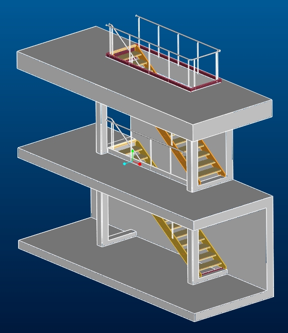

Hallo...
Ich soll demnächst eine Treppe für einen Kunden bauen, ein Stahlgerüst mit Treppenaufgang. Doch leider habe ich sowas noch nie in Pro/E gemacht, weiss also überhaupt nich wie man sowas macht. Hat vielleicht einer von euch sowas, das er mir schicken kann ? Keine Wendeltreppe sondern eine ganz stinknormale Stahltreppe ??
Da kann ich mir dann auch mal anschauen, wie das vom "Prinzip" her geht, da ich mit Pro/E auch noch nicht so auskenne. Bin noch Anfänger und leider auch die erste in unserer Firma, die mit Pro/E arbeitet, hab also keinen andren zum Fragen....
Danke schonmal für eure Hilfe..
Liebe Grüße euer Kobold

aslo da das ganze eine baugruppe wird, würde ich dir auf jeden fall ein teilegrüst als erstes teil in der baugruppe vorschlagen, auf dem du alle weiteren einbaust, dies kannst du ohne aax auch als einzelteil erstellen. in dem befineden sich nur bezüge auf die du die anderen komponenten einbaust. dann kannst du auch ziemlich bequem muster (referenzmuster!!) verwenden. ich hab dir mal fix eine gebaut, kannst du theoretisch auch eine wendeltreppe draus bauen, indem du die "steigungskurve" änderst. das teilegerüst mußt du hinterher bei der stückliste rausfiltern, außer du machst ein skelett draus, aber ich wills mal nicht übertreiben
ich hoffe das hilft dir
tobi

Hallo süßer Kobold,
suchst du vielleicht sowas ....?
mfg Reinhart

Ja  genau sowas....
Ich muss von einer Gichtgasreinigungsanlage den Treppenturm zeichnen. Und das Bild das du da geschickt hast siehst dem sehr ähnlich.

hab s nochmal in 2000i2 gemacht,
ist aber nicht viel, aber vielleicht hilfts ja. einheiten stimmen auch nicht (schande über mich, ich bin ein wurm...).
grundsätzlich würde ich das meiste auf das skelett einbauen (geruest.prt), damit vermeidest du unerwünschte eltern-kind-abhängigkeit (stufe 1 auf 2, 3
auf 2, damit auch auf 1 usw....). Bezüge zum einbau erzeugst du in dem teil "geruest" und plazierst dann in der baugruppe darauf
