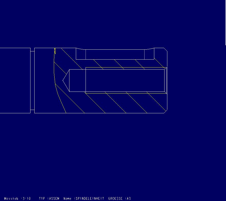

leider hat das mit dem Ausbruch so nicht ganz geklappt. Ich habe mal ein Bild angehängt, damit man das ganze vielleicht etwas besser versteht.
Ich habe das ganze folgendermaßen erstellt...
ich mache mit in der Baugrupe einen Querschnitt, durch die komplette Baugruppe und zusätzlich noch einen über Teil (als Teile wähle ich die Welle aus).
Dann füge ich die Ansicht ein (Voll&Ausbruch) und zwar zuerst den Querschitt von der gesamten Baugruppe und anschließend , für den Ausbruch noch mal von dem Teil.
Eine andere Möglichkeit ist zuerst den Vollschnitt einzufügen und anschließend über >Ändern >Berandung die Spline linie zu skizzieren. Dabei kommt genau das gleiche raus...
Auf der rechten Seite der WElle sieht das ja auch ganz nett aus, aber sobald eben ein angrenzendes Bauteil dazu kommt wird das immer mit geschnitten...
Ist das wirklich alles so kompliziert,...))) gibt es da keine einfache Möglichkeit einen Ausbruch an einer Passfeder zu erzeugen????
Vielen Dank auf jeden Fall schon mal im voraus....

das Bild ist zwar sehr klein wie Andreas schon schreibt, aber wenn ich das richtig sehe dann hast Du (vom Ergebnis her) nicht einen Vollschnitt und einen Ausbruch sondern zwei Ausbrüche, jeweils im Bereich der Passfedernut.
Für dieses Ergebnis würde ich vorschlagen nur einen Baugruppenschnitt zu erzeugen, und keinen Schnitt im Teil. Anschließend erzeugst Du eine Ansicht mit Ausbruch (nicht Voll&Ausbruch) z.B. auf der rechten Seite der Welle. Über >Ansicht >Ändern >Berandung fügst Du nun einen zweiten Ausbruch auf der anderen Seite der Welle hinzu, unter Verwendung des gleichen Baugruppenschnittes.
Schon aus dem Grund, daß Du auf der linken Seite die Scheibe im Ausbruch mitschneiden musst um die Nut zu sehen ist einzig der Baugruppenschnitt sinnvoll.
Gruß Stefan

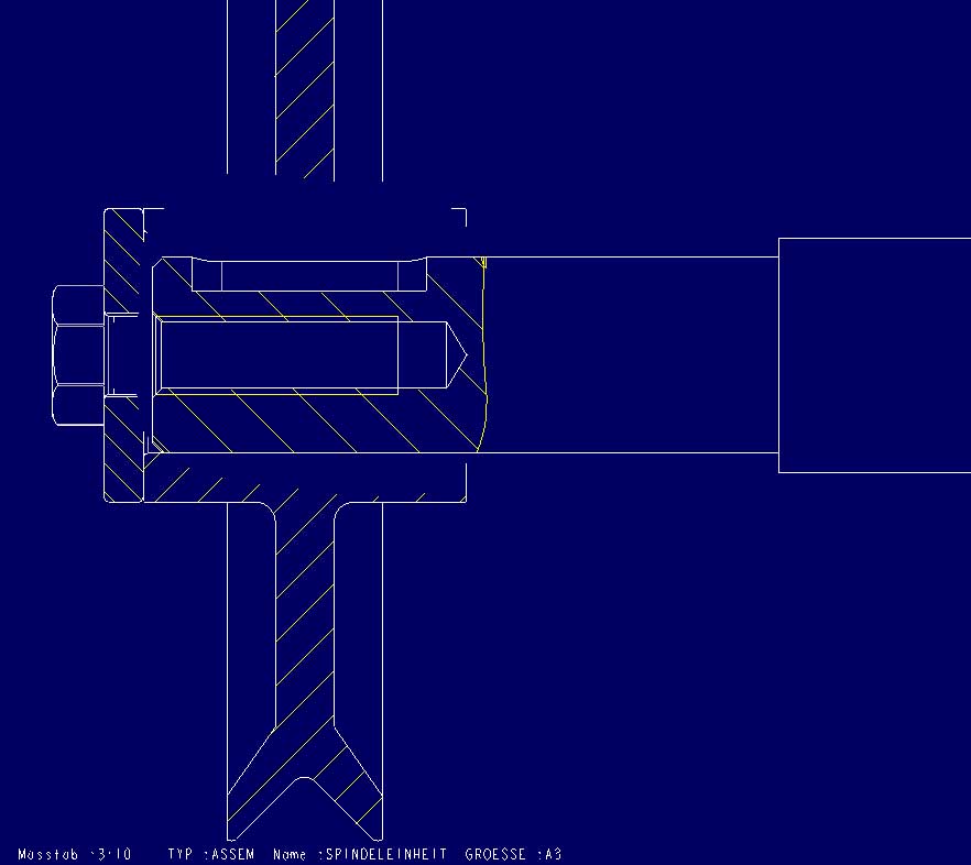

sory das Bild war wohl wirklich etwas klein... habe es jetzt etwas größer dargestellt und nochmal die beiden Wellenenden vergrößert.
Die rechte Seite ist eigentlich kein Problem. Die habe ich über Vollschnitt eingefügt und danach über >Ändern>Berandung  und dann den Teilschnitt hinbekommen.
Das Problem ist eben die linke Seite, also wenn an dem Ausbruch angrenzende Bauteile liegen...
Es ist wohl egal, ob man zuerst den Schnitt über Voll&Ausbruch einfügt oder zuerst den Vollschnitt einfügt und danach das ganze über
>Ändern >Berandung ändert...
Ich habe auch versucht zweimal den Baugruppenschnitt zunehemn... da meckert Pro/E aber und sagt, dass der "Schnitt nicht für Außen und Innen verwendet werden darf"...
Vielleicht habe ich auch irgendetwas falsch gemacht..
Vieel Grüße udn vielen Dank schon mal im voraus....

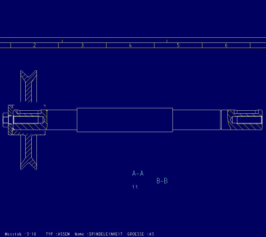

Hallo Ute,
wenn Du mehrere Ausbrüche erzeugst, dürfen sich die Berandungen natürlich nicht überschneiden bzw. ineinanderliegen.
Erzeuge einen Ausbruch auf der rechten Seite mit Referenzpunkt auf der rechten Seite, anschließend erzeugst Du einen Ausbruch auf der linken Seite mit einem Referenzpunkt auf der linken Seite. Bei beiden Ausbrüchen den gleichen Baugruppenschnitt verwenden.
Keinen Vollschnitt erzeugen da Du ja nicht die gesamte Baugruppe schneiden willst.
Im Anhang ein Beispiel.
Gruß Stefan

erstmal vielen Dank... das hat ganz gut geklappt mit dem Ausbruch... habe dann aber festgestellt, dass es bei komplizierteren Baugruppen nicht mehr so klappt.
Jetzt habe ich ich zwei identische Querschnitte mit unterschiedelichen Namen durch die Baugruppe gelegt. Diese habe ich dann über Voll&Ausbr eingefügt und dann die Splinelinie skizziert.
