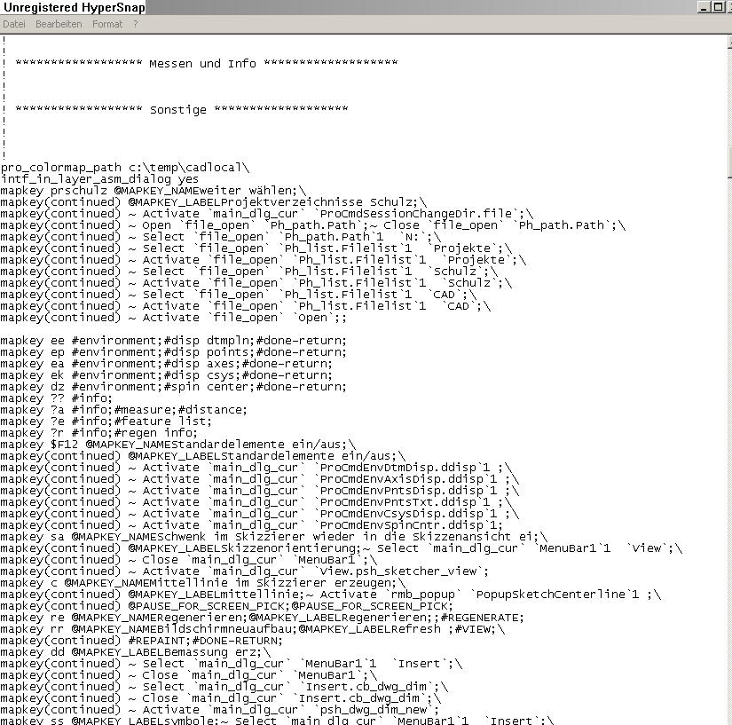

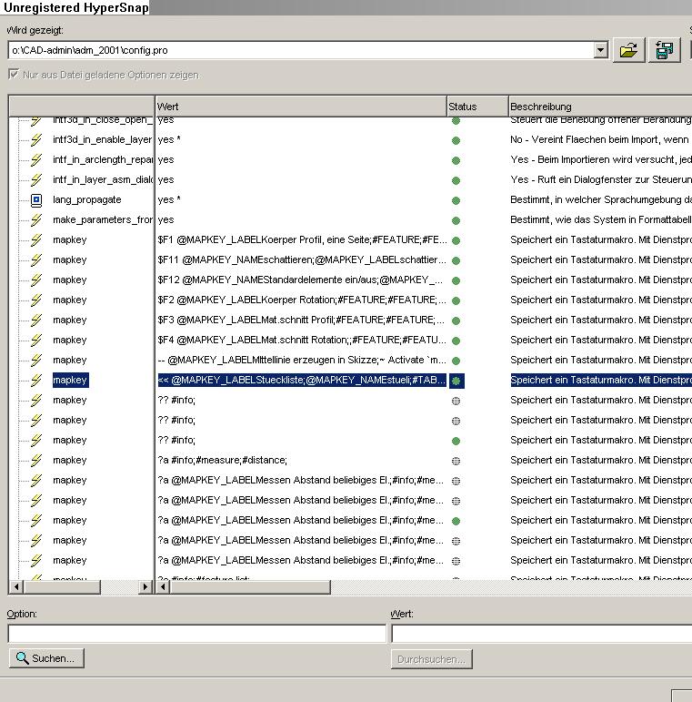

Hallo Forum!
Habe jetzt schon öfter verwirrende Dinge bei der Mapkey-Einstell. erlebt.
Beispiel:
-ich lösche ein Mapkey
-sage "ALLE" speichern unter meiner Config im admin-verzeichnis
-loesche dann sogar das temporäre CADLOKAL Verzeichnis und melde mich neu an
die gelöschten mapkeys sind trotzdem wieder da ! was mach ich falsch.
(bitte anwenderfreundlich erklären)
ausserdem ist mir in der config aufgefallen das er jedes mapkey quasi verdoppelt/dreifacht... (nicht aktiv, aber vorhanden)sh. Anhang
warum das? ist das korekt?
Danke für eure Hilfe!

Ich nehme an das er die Mapkeys auch im Speicher hat.
Wenn du also sagst lösche Mapkey ist es in der config gelöscht aber noch im Speicher. Wenn du dann sagts Speichern alle, schreibt er sie alle, auch das eben gelöschte, wieder in die config.
Wenn ich Mapkeys aufnehme oder ändere, sage ich immer nur speichern geänderte, so hab ich nicht alle doppelt.
Überflüssige Mapkeyeinträge machen das starten von ProE langsam, es lohnt sich also ab und an Unkraut zu jäten.

Hallo Kerstin,
erstens, darst du nie Alle speichern sagen, da er sonst alle bestehenden Mapkeys zu den vorhandenen speichert. Mit Geaenderte speichern, speichert er nur die Mapkey´s, die Du neu erzeugt oder geändert hast.
Zweitens, sucht ProE beim starten zunächst nach einer config.sup, dann nach den config.pro´s. Bei den Config.pro sucht er als erstes im Installationsverzeichnis, dann im Homeverzeichnis (falls eins existiert) und zum Schulß im Startverzeichnis (erstes von System eingestellte Arbeitsverzeichnis). Wenn er an diesen Stellen eine Config findet ließt ProE die se datei ein und überschreibt Einstellungen und ergänzt ggf. auch Mapkey´s. Lösche alle config.pro-Dateien im Text und Startverzeichnis und kopiere dann Deine neue Config.pro ins Textverzeichnis oder an den Ort von dem Ihr sie ins Textverzeichnis bei jedem Start kopiert.

@beingodik + @teddy
bei mir ist das feld "geänd" grau unterlegt ???
(config???)

hallo ihr zwei!
zumindest ist es grau unterlegt wenn ich nur gelöscht habe.
hab jetzt noch was geändert und befolge euren rat.

nimm Dir zum Löschen von Mapkey´s immer die Config.pro direkt vor.
Du solltest die Confog auch etwas strukturieren, auch im Bereich der Mapkey´s z.B.
!---Ansichten-------------------------------------------------------
mapkey ll @MAPKEY_LABELAnsicht links;\
mapkey(continued) ~ Activate `main_dlg_cur` `ProCmdViewNamePick.view`1 ;\
mapkey(continued) ~ Select `nameviewlist` `nv_list`1  `LINKS`;
mapkey rr @MAPKEY_LABELAnsicht rechts;\
mapkey(continued) ~ Select `nameviewlist` `nv_list`1  `RECHTS`;
!-----------------Mapkeys für Plotter Konstruktion--------------------
usw.
auf diese Art kannst Du Dich sehr schnell zurecht finden und veraltete Mapkey´s ersetzen oder löschen, damit deine Config.pro nich zu groß und unübersichtlich wird
Gruß Teddy
