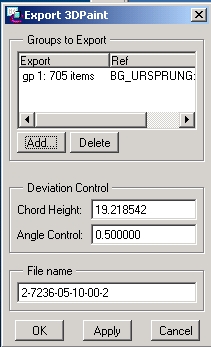

Hallo BHo,
Für die teile zu exportieren, muss du umbedingt teile selektieren (jede einselteile, keine baugruppe oder unterbaugruppe), das kannst du nach menu selektieren, und alles waelen, wenn du willst.
da nach muss du umbedingt eine ebene oder eine koordinate systeme selektieren für das UV mapping.
Dann bekommt man so eine fenster.
viefiel dreieck du brauchst, kannst du kontrollieren mit die parameter:
Chord_height und Angle Control.
Das hat bei mir immer sehr gut fonktionniert!
Wie groß ist überhaubt deine Baugruppe?, hast du genug Speicher?
