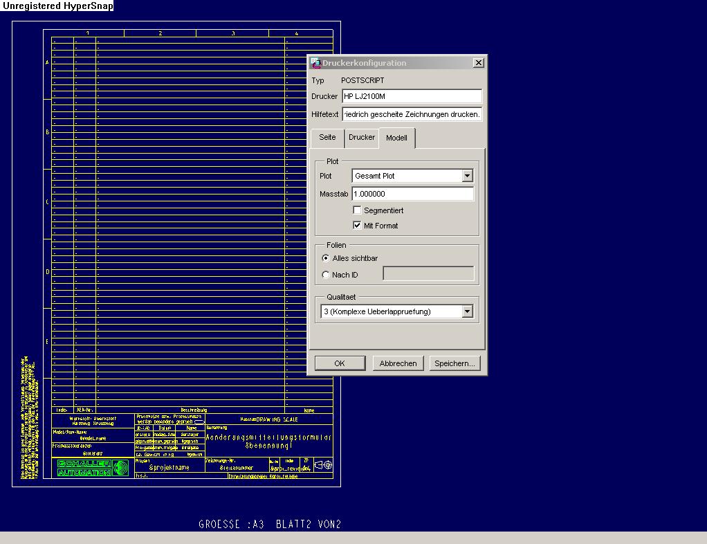

Hatte mein Problem im letzten Beitrag falsch geschildert, jetzt nochmal:
----Es geht um Zeichnungsformat .frm, nicht normale .drw, kein "Format ersetzen" möglich!----------
Ich habe eine Zeichnung A3 als Standardzeichnungsrahmen (zeichnungsformat) erstellt,
dann ein Blatt zwei angehängt auf dem aber eigentlich ein A4 angezeigt werden soll.
Kann ich irgendwie die, im Fenster unten angezeigte, Groesse:A3 in A4 umstellen, damitich beim automatischen Ausdruck nicht nur die halbe Seite gefüllt habe ???
Ich danke euch für eure Hilfe bzw. Aufklärung!

erstellt am: 11. Apr. 2003 15:01    Editieren oder löschen Sie diesen Beitrag!  <-- editieren / zitieren -->   Antwort mit Zitat in Fett Antwort mit kursivem Zitat    Unities abgeben: 1 Unity (wenig hilfreich, aber dennoch)2 Unities3 Unities4 Unities5 Unities6 Unities7 Unities8 Unities9 Unities10 Unities
DIN_A3_2003_2.pdf
Eine Zeichnung kann für jedes Blatt einen Rahmen haben.
Ich habe noch nie drauf geachtet, aber tatsächlich gibt es die Möglichkeit, daß ein Rahmen mehrere Blätter hat. Es gibt aber keinen Menüpunkt für verschiedene Blattgrößen für diesen einen Rahmen.
Hallo Rand (und danke für die Blumen) !
Anbei siehst Du mein Problem! Ausdrucke oder PDF`s halb gefüllt.
Das zweite Blatt dient nur als Änderungstabelle und ist deshalb DIN A3. Das erste Blatt ist aber eben.
Ich danke Dir trotzdem für die Unterstützung.

erstellt am: 11. Apr. 2003 16:34    Editieren oder löschen Sie diesen Beitrag!  <-- editieren / zitieren -->   Antwort mit Zitat in Fett Antwort mit kursivem Zitat    Unities abgeben: 1 Unity (wenig hilfreich, aber dennoch)2 Unities3 Unities4 Unities5 Unities6 Unities7 Unities8 Unities9 Unities10 Unities Nur für KeBa 10 Unities + Antwort hilfreich
Hallo KeBa,
hängt das nicht mit der *.pcf Datei (Druckereinrichtung in ProE) zusammen.
Ich denke mal, Du mußt Deine DINA4 Zeichnung separat ausdrucken.
...markusG

erstellt am: 11. Apr. 2003 17:01    Editieren oder löschen Sie diesen Beitrag!  <-- editieren / zitieren -->   Antwort mit Zitat in Fett Antwort mit kursivem Zitat    Unities abgeben: 1 Unity (wenig hilfreich, aber dennoch)2 Unities3 Unities4 Unities5 Unities6 Unities7 Unities8 Unities9 Unities10 Unities
Hallo Markus!
Ich denke schon das man da über die Druckereinstellungen was gutmachen kann, aber das ursprüngliche Problem ist, das mein Format eben nunmal die Größe A3 hat und sich nicht auf A4 ändern lässt. Hätte ich als erstes Blatt ein A4, wäre das Problem nicht existent.

erstellt am: 11. Apr. 2003 17:53    Editieren oder löschen Sie diesen Beitrag!  <-- editieren / zitieren -->   Antwort mit Zitat in Fett Antwort mit kursivem Zitat    Unities abgeben: 1 Unity (wenig hilfreich, aber dennoch)2 Unities3 Unities4 Unities5 Unities6 Unities7 Unities8 Unities9 Unities10 Unities Nur für KeBa 10 Unities + Antwort hilfreich
Original erstellt von KeBa:
Tagchen Kerstin,
ich denke immer noch, das es ein Problem mit der Druckeinstellung ist!
Bei der Druckeinstellung sollte Modell/Plot/gesamt Plot und ein Häkchen bei mit Format stehen.
Wenn hier Papierumriss oder sowas eingestellt ist, könnte ich mir Deinen Ausdruck erklären.
Wenn Du ein Blatt hinzufügst, ist immer zuerst das Format des ersten Blattes eingestellt. Du mußt dieses Format dann ja durch Dein A4 Format ersetzen(auch bei einem *frm), (oder sollte das automatisch Funktionieren, dann vergiß einfach meinen Beitrag, so genaue Kenntnisse hab' ich nicht).

erstellt am: 14. Apr. 2003 11:39    Editieren oder löschen Sie diesen Beitrag!  <-- editieren / zitieren -->   Antwort mit Zitat in Fett Antwort mit kursivem Zitat    Unities abgeben: 1 Unity (wenig hilfreich, aber dennoch)2 Unities3 Unities4 Unities5 Unities6 Unities7 Unities8 Unities9 Unities10 Unities
Hallo Kollegen/innen!
Ich zweifle nicht daran, das ihr was, die Druckereinst. betrifft, recht habt und hab es also mal getestet ob ich so das Problem in den Griff bekomme. Leider hat es noch nicht funktioniert.
@markus
habe genau ausprobiert was Du mir sagtest (sh. Anhang) aber es hat nichts gebracht.
@stahl
sorry, falsch ausgedrückt, mit Rahmen meinte ich das Standardformat (z.b. DIN_A3.frm)
Das Einzige was bei den Druckereinstellungen annähernd das Blatt ausdruckt ist die Einstellun "Papierumriss"
___________________________________________________________________
ACHTUNG > alles zurück > ERKLÄRUNG:
Habe jetzt gerade noch was ausprobiert.
Ich habe des Rätsels Lösung vermutlich gefunden und auch den Grund warum ihr mich nicht so ganz versteht.
Ich wollte folgendes erreichen:
Ds DIN_A3.FRM (Standardformat) sollte Blatt 1 und 2 haben (Blatt 2 jedoch als A4), da ich dachte wenn ich später in der Zeichnung "Format ersetze" wird automatisch der DIN_A3.frm eingesetzt mit !BEIDEN! Blättern. (das zweite Blatt war das Änderungsmitteilungblatt, ich wollte es an jede Zeichnung autom. anhängen). Das ist aber so nicht, ich muß in der .drw nämlich dann angeben welches Blatt ich einsetzen möchte - somit ist meine Idee mit dem "2-Blätter-.frm" unnütz.
Und ihr habt insofern Recht, wenn ich in der .drw das zweite Blatt als A4 ausweise (auch wenn das Erste A3 ist), steht auf dem Bildschirm auch automatisch unten die "Groesse A4", !!was beim .frm nicht der Fall ist (sieht man auch auf dem Anhang)!!
Fazit:
zwei Blätter im .frm sind
a)unnötig        und
b)nicht in verschiedene Größen einzustellen oder auch vernünftig zu drucken (weder im .frm, noch später in der .drw)
So, ich hoffe, ich konnte alles etwas klarstellen und auch wenn es verwirrend und zeitraubend war, war es trotzdem eine interessante Feststellung.
