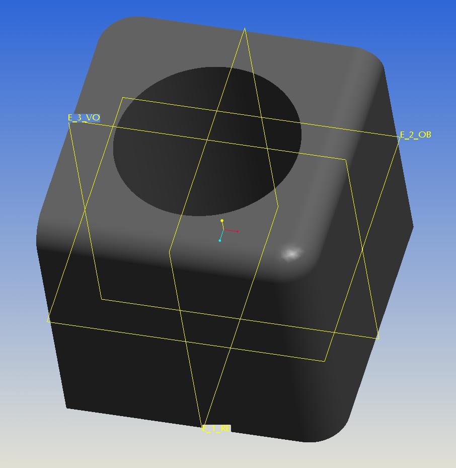

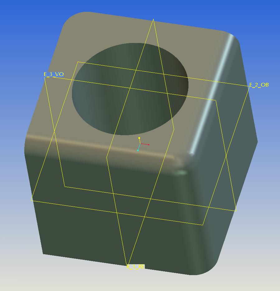

Licht_Wildfire.zip
Original erstellt von ffabian1:
lässt PrÖ nicht das Ausführen von Trailfiles beim Programmstart zu?
Wie wäre es denn mit einem Mapkey, der beim Start automatisch
ausgeführt wird?
Das Licht muss für jedes (neue) Fenster einzeln eingeschaltet werden!
Darum hilft nur der Klassiker:
Ein Mapkey LE für Licht ein, ein Mapkey LA für Kollegen, die lieber im Dunkeln tappen.
Anbei mein derzeitiges Lieblings-Licht.

    geht bei uns nicht    wollte noch ein wenig schlafen, aber das Licht ist noch an
Oder hast du das Mapkey nur für die Studenten(version)?
LA (Licht aus!) geht nur bei der deutschen Studentenversion, wahrscheinlich hast Du die englische! Probier mal STFLO - aber frag mich um Himmels Willen nicht, was das heisst, sonst beginnt die Kontroll-LED für Fäkalsprache in München ganz heftig zu blinken...
Um diesen Beitrag wenigstens einen halbwegs seriösen Anstrich zu geben hänge ich mal zwei Bilder an, um den Unterschied zwischen "Licht an" und "Licht aus" zu verdeutlichen - für die Leser, die gar nicht wissen, worum es hier geht und um ein bisschen Werbung für "Licht an" zu machen...
