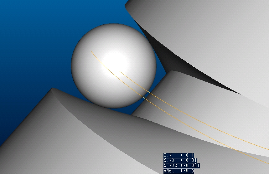

Durch einen kurz zuvor gelesenen Beitrag bin ich wieder auf das leidige Thema gestossen.
Meine Frage:
Wie kann ich auf einer Schrägverzahnung eine Kugel einbauen, um das Mass über Rollen, bzw. Kugeln zu messen?
Eine Seite kann man mit Punkt auf Fläche einbauen. Aber die andere Seite? Tangential geht nicht. Hat einer eine Idee?

Hallo Olaf,
mir fällt da auch nichts ein, wie man die Kugel einbauen kann. Eine andere Frage: warum Kugel?. Auch bei der Schrägverzahnung läuft der Querschnitt der Zahnlücke senkrecht zur Rotationsachse des Zahnrades. Und eine Kurve läßt da auch eine Messung zu. Die ist ja wohl einfach zu erzeugen.

Es muß eine Kugel sein. Der Stirnschnitt, oder auch der Normalschnitt bringt nichts, da die Evolventen, durch ihre Form die Kugel, bzw. die Rolle anheben, d.h. der Berührpunkt liegt nicht in der Ebene, das ist das Problem.

Das mit dem KOO-System mußt du mal etwas näher erläutern.
Im übrigen, hab mir selbst geholfen. Kam mir heute morgen auf der Autobahn (Sauerlandlinie)
Es geht folgendermaßen:
Von beiden Evolventenflanken offset-Flächen erzeugen, im Abstand des Kugelradius (man muß den Radius großgenug wählen). Anschließend Schnittkurve erzeugen, zwischen den zwei Flächen. Alle Punkte auf dieser Schnittkurve sind jetzt Kugelmittelpunkte. Die Kugel mit ihrem Mittelpunkt auf die Kurve setzten, und den rest ausrichten.
