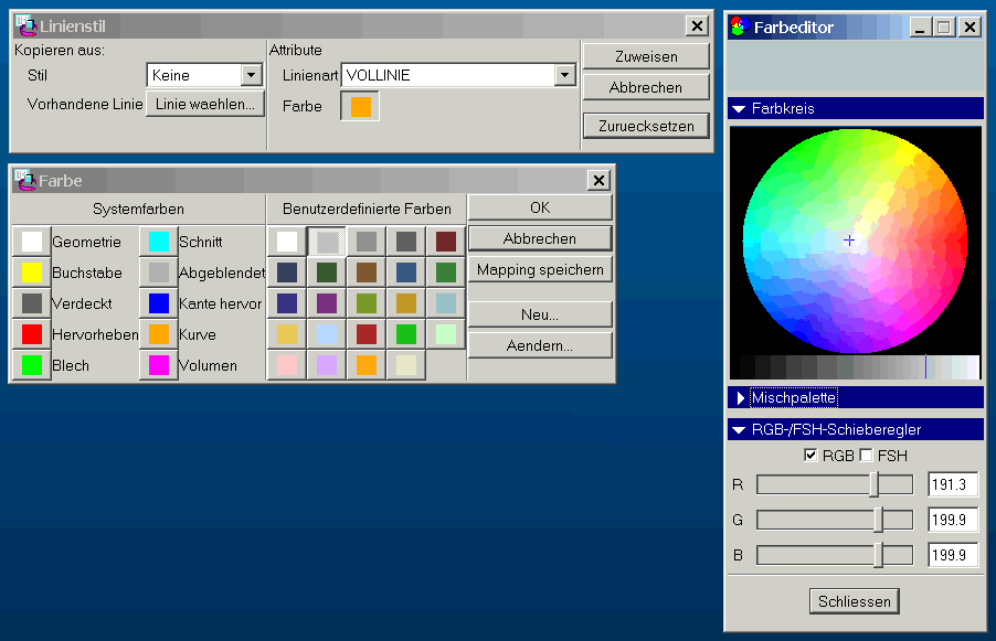

Beim zuweisen der Farben bei 2001 hatte ich im Farbeditor schon mal
einen Farbkreis gesehen ,bei dem man durch anklicken der farben wählen konnte.(nicht nur über die Regler)Finde ihn aber auch nach intensivem studium der Hilfe nicht wieder.
Wer kann mir bei der suche helfen oder weiß wie man hinkommt?

Hallo bubei,
Den Farbkreis gibt es bei:
Ansicht>Darstellungseinstellungen>Systemfarben>selektieren z.B. Hervorhben – Kante>oben ist der Farbkreis
Oder bei Modellen:
Ansicht>Modelleinrichten>Farbe und Farbeffekte...>selektieren>Ändern>dann neben den Schiebern den Farbbutton drücken und oben ist der Farbkreis

@proe-fan
Sicher, der Farbkreis ist da. Versuch mal in diesen Kreis zu klicken und die Farbe zu ändern. Ich denke bubei meint einen Farbkreis mit dem kompletten Farbspektrum, d.h. angefangen von gelb über grün nach blau ...
In diesen Kreis klickt man rein um eine Farbe aus dem Spektrum zu wählen.

Hallo Olaf,
genau diese Funktionalität hat proe-fan beschrieben, und es funktioniert auch hervorragend. Sollte der Farbkreis nicht zu sehen sein, muss noch das Menü <Color Wheel> (dtsch. <Farbkreis>?) aufgeklappt werden. Und es sollte nicht der Farbkreis mit der kugelförmigen Farbvorschau verwechselt werden.

erstellt am: 04. Apr. 2003 20:37    Editieren oder löschen Sie diesen Beitrag!  <-- editieren / zitieren -->   Antwort mit Zitat in Fett Antwort mit kursivem Zitat    Unities abgeben: 1 Unity (wenig hilfreich, aber dennoch)2 Unities3 Unities4 Unities5 Unities6 Unities7 Unities8 Unities9 Unities10 Unities Nur für bubei 10 Unities + Antwort hilfreich
Jetzt laus mich doch der Affe, hab ich das falsche Pro/e?
Habe WV 2001150, vieleicht ist es in einer anderen vorhanden?
Habe es auf einem Laptop mit XP home laufen. Beigefügt ein Bild. Wo ist das Menü Color Wheel?
Gruß und schönes Wochenende

Liegt es vielleicht an der windows version ? Bei Windows 2000 hatte ich den Kreis gesehen jetzt haben sie wieder auf Windows NT umgestellt
und ich hab die selbe Ansicht wie Olaf in seinem Bild zeigt.
(Auf demselben Rechner!!!) Auf einem Laptop unter Windows XP Home hab ich den Kreis auch schon gesehen.Oder liegt es vielleicht an einer Einstellung in der Config Pro von Pro E ?

Über Ändern - Linienstil ist das Ding zu finden...

Also, ich hab gestern nicht aufgepaßt. Den Farbkreis krieg ich auch mit "Farbe und Farbeffekte...".
Und zwar mit Version 2000i2 - Wochenversion 2001500, und Version 2001, Wochenversionen 2002310 und 2003010. Alles unter W2KWindows 2000.
Einen Eintrag in der Config.pro, der dafür verantwortlich sein könnte, finde ich nicht. In der "Wissensdatenbank" ist auch nichts zu finden.
