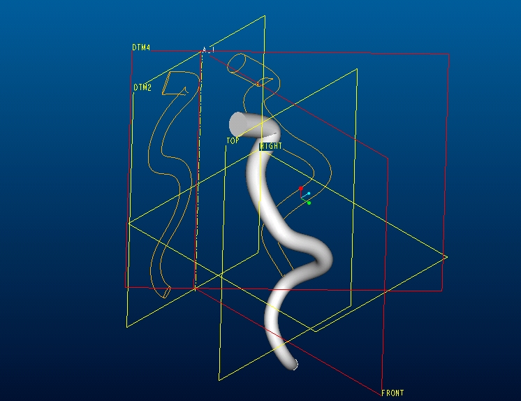

ich habe hier mal ein ganz spezielles Problem. Ich hoffe aber, dass mir trotzdem jemand weiterhelfen kann.
Ich möchte von einem vorhandenen Schlauch bzw. Rohr, das mehrere Krümmungen besitzt und irgendwie dreidimensional im Raum liegt eine Auflagedarstellung erstellen. Auflagedarstellung heißt, dass aus dem 3D-Modell ein zweites Modell erstellt werden soll, das nur noch in einer Ebene liegt, d.h. die Verdrehwinkel im Raum sollen Null sein. Die Radien und die Biegewinkel des Rohres sollen jedoch beibehalten werden. Das Ganze dient nachher dazu an einem fertig gebogenen Rohr anhand dieser Auflagedarstellung bzw. der entsprechenden Zeichnung die Biegewinkel zu kontrollieren.
Gibt es eine Möglichkeit für mich diese Auflagedarstellung möglichst einfach zu erstellen? Am liebsten assoziativ zum Orginalschlauch.
Ich bin für jede Anregung dankbar.
Gruß, Marco

Ich weiß nicht ob ich das was du willst richtig verstanden habe. Wenn ich das so lese willst du in einer bestimmten Blickrichtung dein Rohr auf eine Ebene projezieren. Bei uns heißt das Aufriss. Dafür brauchst du doch nur die Silhouettenkanten des Rohrs. Die bekommst du, indem du dein Rohr mit einer Fläche belegst. Anschließend #Einfügen#Flächentrimmung#Silhouette. Beide Seiten wählen fertig. Nun befinden sich die Trennkurven auf deinem Rohr.
Anschließend Kurve erzeugen mit #Kurve#Skizze. Hier mit Kante verwenden die Silhouettenkanten auf deine Sizzierebene projezieren.
War es das was du wolltest? (siehe neben)

Hallo Olaf,
nein, das war leider nicht was ich gemeint habe. Ich möchte das Rohr nicht auf eine Ebene projezieren, sondern möchte es so "biegen" bzw. "verdrehen", dass es nur noch auf einer Ebene liegt. Dabei sollen die wahren Längen und die Biegewinkel zwischen den einzelnen Konstruktionspunkten jedoch beibehalten werden.
Hat vielleicht sonst noch jemand eine Idee?
