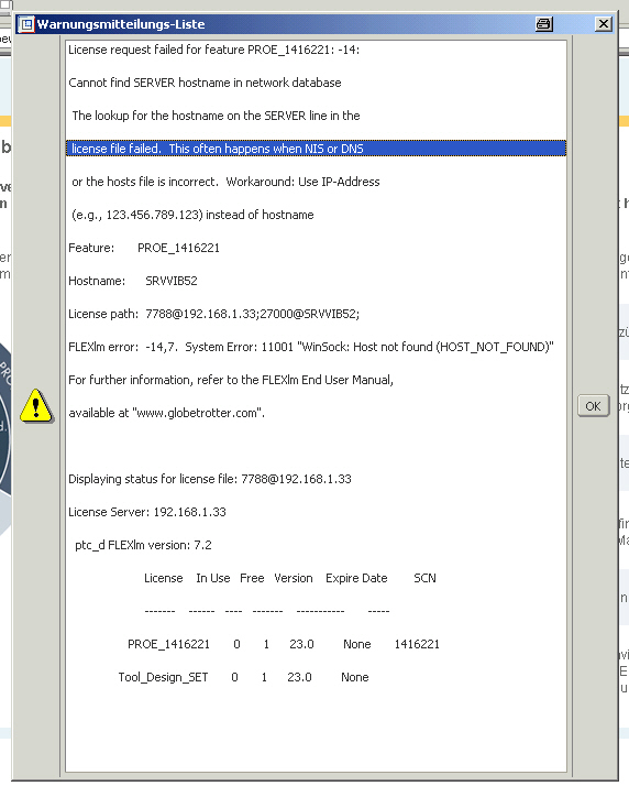

habe mir gestern die Wildfire installiert. Nun ist es so, daß nach dem Starten mir mitgeteilt wird, daß Pro/e den Server nicht mehr findet(Am besten Bild anschauen).
Das Problem liegt darin das Pro/e nach einem Server 27000@SRVVIB52 sucht der nicht existiert(zumindestens bei mir nicht). Der andere Eintrag ist in Ordnung 7788@192.168.1.33(Es werden da auch die Lizenzen angezeigt. Auch über die Abfrage mit ptcstatus wirden mir nur
die Lizenzen von 7788@192.168.1.33 angezeigt.
Hat jemand hier einen Rat oder Workaround?

hallo,
ich hab leider noch keinen Kontakt mit WF gehabt, aber:
- ist dein Netzwerk ordentlich konfiguriert ?
- schau, daß die Namensauflösung ordentlich funktioniert, u.U. den lokalen Hostnamen in %SystemRoot%\system32\drivers\etc\hosts eintragen (um welches OS gehts denn im Detail ?).
- welche Lizenzserver sind im Startskript von ProE eingetragen ? (ein UG FlexLM, der auf Port 27000 läuft hilft dir sicher kaum ...) dort sollte fürs erste nur 7788@<dein lokaler Rechnername> eingetragen sein.
- kann auch sein, daß ProE hier die Lizenzservernamen in einer Umgebungsvariablen erwartet & diese falsch definiert ist --> das Manual schon konsultiert ?
- mit den angezeigten Lizenzen von 192.168.1.33 wirst du IMHOIn my humble opinion = Meiner bescheidenen Meinung nach nicht glücklich werden, die sind für ProE 2001 (Version 23.0) und ob ein FlexLM 7.2 für WF i.O. ist, solltest du auch nochmal nachlesen ...

Hallo Zwatz,
danke für deine Antwort.
Netzwerk ist O.K. => Die Pro/E 2001 funktioniert auch noch.
Namensauflösung ist auch O.K. (Ping antwortet)
Startscript auch O.K. => richtiger Eintrag
Lizenzen => ja war schon klar es ging nur um diesen fraglichen Port 27000@SRVVIB52
Umgebungsvariabele => Volltreffer!!
Anscheinend setzt Wildfire hier den Wert lm_license_file Wert=27000@SRVVIB52
Habe die Variabele gelöscht und jetzt meldet Pro/E auch die richtige Fehlermeldung.(Version 24 benötigt)
Also vielen Dank für den Hinweis.
