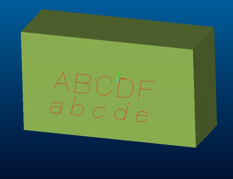

Kleine Frage: Ich muss Zwecks Teilekennzeichnung eine Gravur auf mein Teil aufbringen. Also habe ich mir eine Kurve erstellt und diese auf die Fläche projeziert. Dies funktioniert soweit auch ganz gut. Sowie ich aber den Textstil "Isofont" von Pro/E 2001 nutze, kann die Kurve nicht mehr projeziert werden. Wechsle ich zu dem normalen 0815-Font so funktioniert es wieder. Leider ist der 0815-Font aber sehr bescheiden. Gibt es eine Möglichkeit eine vernuenftige Schriftart wie z.B. den Isofont doch noch auf die Flächen zu projezieren ?

Du solltest es nicht mit einer projezierten Kurve machen. Ich habs gerade mal mit einer #geformten Kurve gemacht. Funktioniert prima mit Isofont. Obwohl dieser Font meiner Meinung nach der, vom Aussehen her,  bescheidendste ist.

Original erstellt von os:
Hmmm, auf die Idee bin ich noch garnich gekommen. WErd ich gleich morgen mal ausprobieren :-) Ich dachte halt, dass Pro/E da keinen Unterschied macht..
Zum Isofont: Nenn mir einen Font der kein Outlinefont ist (und somit zum gravieren geeignet ist...) und prima aussieht :-))

Im Prinzip alle TrueType fonts, die windows zu bieten hat.
