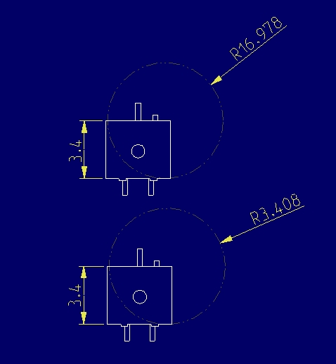

Habe im Zeichnungsmodus einen Störkreis eines Werkstücks in einer Ansicht gezeichnet.
Den Hilfskreis habe mit Einrastreferenz/und Referenz wählen in seinem Drehzentrum festgenagelt; dachte ich mir jedenfalls.
Wenn ich nun die Ansicht verschiebe bleibt der Hilfskreis einfach stehen. Ist der Hilfskreis nicht mit der Ansicht fix verbunden?
Das 2. was mich erstaunt, der Masstab der Zeichnungsansicht wird nicht berücksichtigt; mein Zeichnungsmasstab 1:5
d.h. der Durchmesser wird durch die Werteigabe 5x grösser ausgegeben.
Ist der 2D- Modus nicht assoziativ?

Beim skizzieren immer parametrische Skizze einstellen. Ist eins der beiden oberen Icons in der senkrechten Leiste. Zur Not immer vorher auf #Werkzeuge#2dAnsicht#aktuelleinstellen und dann die Ansicht wählen in der skizziert wird diese wählen. Ist unabdingbar wenn man zum Beispiel gemischte Bemassungen erzeugen will, d.h. eine Modellreferenz und eine skizzierte Refferenz.
Zu zweitens. Beim skizzieren mußt du den Masstab berücksichtigen. Hast du parametrische Skizze eingestellt, werden aber die erzeugten Bemassungen im richtigen Masstab behandelt.
Mal grundsätzlich, ich würde solche Hilfskreise nicht in der Zeichnung erzeugen. Ich würde sowas auch im Modell mit Kosmetik oder Kurve machen. Ist einfach sauberer.

Das mit den "Einrasten"ist zwar ganz toll, scheint aber nicht der letzte bringer zu sein.
Wähle im Menümanager rechts die Funktion #BeziehAnsicht (oder so ähnlich) und knüpfe das 2D-Element an die entsprechende Ansicht ran.
Erst Ansicht wählen, dann das 2D-Element.

ich wuerde es auch nach deiner Methode machen.
zu 2.:
Die Skizze wird nach dem die Beziehung hergestellt ist in den richtigen Massstab gesetzt. (siehe Bild, scale: 5/1)
Dabei allerdings das regenerien nicht vergessen.
