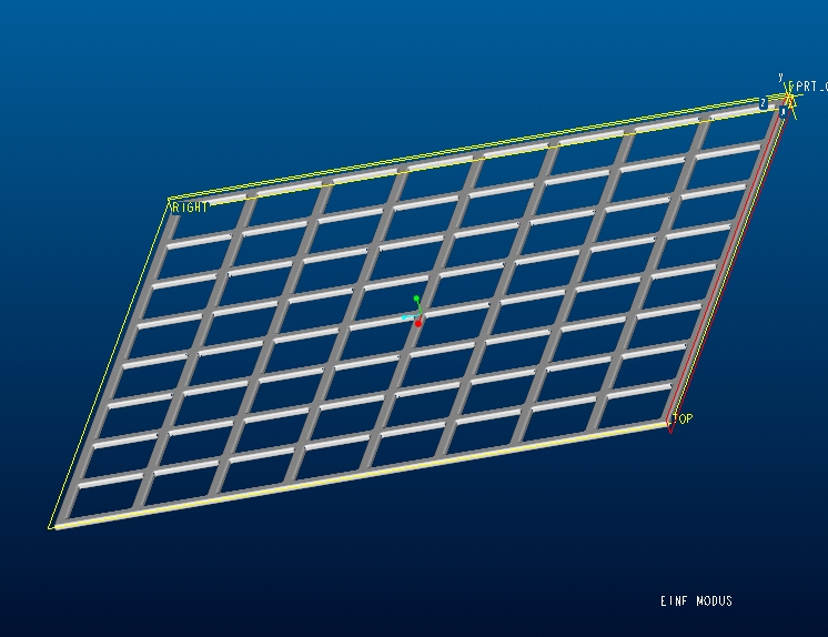

gibt es eine Möglichkeit ein Drahtgitter (als Flachmaterial am Lager) im Sheetmetall zu biegen?
Danke für Eure Lösungsansätze.
Gruss Marc

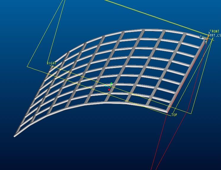

Ich würde es mit #Einfügen#Spezial#Steuerkurve biegen machen (siehe neben)
Gitter im geraden Zustand modelieren, alles soweit fertigmachen und am Schluß biegen.

Hallo Olaf,
genau so mach ich's. Danke für den Tip.
Gruss Marc
