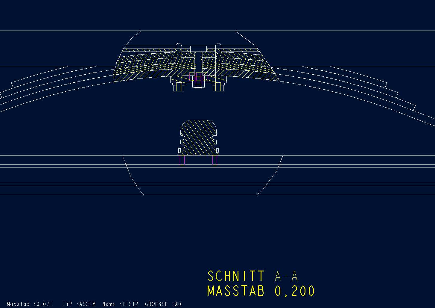

hi zusammen,
ich weiß ein leidiges thema, hab auch schon jede menge beiträge gelesen aber leider außer einer antwort die jedoch nocht wirklich hilft nix gefunden!
ich hab eine bride über einer blattfeder mit herzbolzen.
ein ausbruchschnitt sollte mir das darstellen. die briden wie auch dere herzbolzen werden laut din nicht geschnitten und somit ausgegrenzt. jetzt macht mir das gute pro-e aber die schraffur der blattferder durch diese teile freiweg durch ohne jedoch die kontur der blätter darzustellen. beim bolzen allerdings "nur" im randbereich.
wär sehr wichtig, hab am do abgabetermin...
danke leute!!

hier sollte das jpeg dazu sein!

Kann es sein das der Schnitt in die verkehrte Richtung geht? Mit Umschalten mal probieren. Wie sind die Bolzen unten aufgesetzt? Ragen sie mit ihrem Material in die letzte Blattfeder rein?
Zur Not mal auf absolute Genauigkeit umstellen und sehen was passiert. Hat mir auch schon manchmal weitergeholfen.
Ich denke aber du hast irgendwelche Materialdurchdringungen. Die solltest du versuchen zu beseitigen.

... du solltest die darstellung auch mal auf sichtbare kanten einstellen; #ansicht, #darstellung, #ansichtdarstellung...
wie sieht's denn jetzt aus ?!, womöglich hast du auch noch durchdringungen in deiner baugruppe, die führen meistens zu "geometriefehlern" auf der zeichnung...

Hallo Claus,
wie bereits "os" erwähnt, handelt es sich bei deinem Problem um eine Materialdurchdringung der Bauteile. Als Anhang findest du 2 Beispiele einer Schraubenverbindung, wobei ich bei einer Ansicht den Bohrungsdurchmesser kleiner als die Schraube gewählt habe.
Überprüfe nun zuerst deine Baugruppe ob eine "globale Durchdringung" der Bauteile besteht.
Auf deiner Zeichnung solltest du, wenn noch nicht geschehen, die Schraffur editieren, und die Bauteile, die nicht geschnitten dargestellt werden sollen mit :#Schraffur ändern  #Ausschliessen
selektieren.
Anschließend nicht vergessen, dein Zeichnungsblatt mit #Ansicht #Aktualiesieren #Zeichnungsblatt (oder #Zeichnungsansicht) neu darstellen zu lassen.
