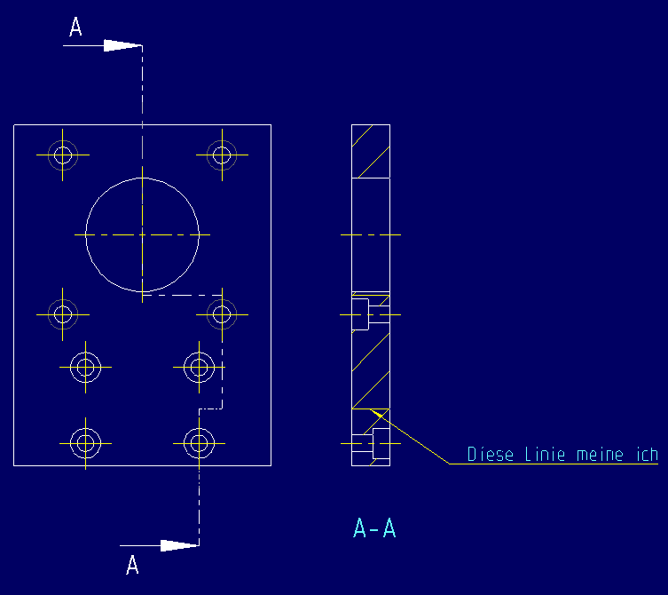

Hallo Forum,
kann mir jemand bei der Darstellung von geknickten Schnittverläufen helfen? Im Schnitt wird immer der Verlauf der waagerechten Schnittlinie dargestellt. Das will ich nicht. Weiß da jemand einen Rat?

Hab ich ein anderes Pro/e als Ihr oder hab ich was nicht verstanden.
Beim normalen Stufenschnitt sollten die Linien nicht dasein. Ist das etwa ein abgewickelter Schnitt?
Bin schon den ganzen Vormittag dran dein Ergebnis nachzuvollziehen.
Bin so weit gegangen, das ich Pro/e in der Standardumgebung gestartet habe, aber immer das gleiche Ergebnis (siehe neben).
Ist eine ganz normale Projektion mit Vollschnitt. Als Schnitt den Stufenschnitt angegeben. Ich kann mir nur zusätzliche Linien erzeugen, wenn die waagerechten Linien nicht genau horizontal sind.
Wie gesagt nichts Abgewickeltes.

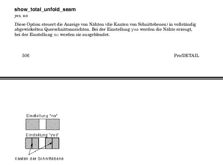

Hallo frank peter
Ich weiß jetzt nicht genau bei welchen ansichten das auftritt
aber bei abgewickelten ansichten kann man in der *.dtl mit der
option "show_total_unfold_seam" auf yes oder no gesetzt diese kanten ein- oder ausblenden.
ich hoffe das hilft dir siehe bild
tschau user

schau Dir doch nochmal den Querschnitt genau an. Kann es sein, dass der Querschnitt nicht absolut parallel ist, bzw. die Verbindungslinien nicht senkrecht zur Ansicht verlaufen? Dann würde nämlich so eine Linie enstehen. Darüber hinaus habe ich folgende Optionen gefunden, die *vielleicht* damit zu tun haben könnten:
cutting_line

Diese Option bezieht sich aber auf abgewickelte Querschnitte.
Es soll aber ein ganz normal projezierter Stufenschnitt sein.

erstellt am: 21. Mrz. 2003 10:28    Editieren oder löschen Sie diesen Beitrag!  <-- editieren / zitieren -->   Antwort mit Zitat in Fett Antwort mit kursivem Zitat    Unities abgeben: 1 Unity (wenig hilfreich, aber dennoch)2 Unities3 Unities4 Unities5 Unities6 Unities7 Unities8 Unities9 Unities10 Unities
Danke für die vielen Tipps,
das mit dem show_total_unfold_seam hat funktioniert
fph
