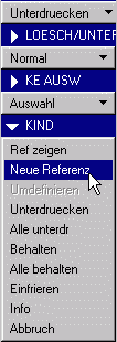

Könte es theoretisch sein, dass Referenzen zu übergeordneten Baugruppen benutzt wurden, die sind natürlich beim Aufruf der Unterbaugruppe nicht da evtl. Workaround in diesem Fall mit on-the-fly-erzeugten Ebenen arbeiten (Dann lässt es sich aufrufen,ist nicht sauber).
In 2001 ist eine Funktion im Ersetzen-Menür dazugekommen Ersetzen durch neue Kopie; das ist für Fälle wo ein geändertes Bauteil dazukommt sehr sinnig
Wenn ein Bauteil viele Kinder hat, die alle z.B. auf der Aussenfäche anliegen folgender Vorschlag
1. Ersatzteil vor dem alten Teil einbauen
2. Beim ersten Kind des alten Teils Referenzen editieren
3. Funktion  Ref ersetzen wählen
4. Aussenfläche des alten Teils mit Aussenfläche des neuen Teils ersetzen Option für alle Kinder benutzen
Mit dieser Methode erspart man sich das n-malige anwählen der gleiche Flächen
Evtl .ist es auch hilfreich das Unterdrücken des alten Teil über den MenüManager zu machen, dann sieht man wo es hängt
