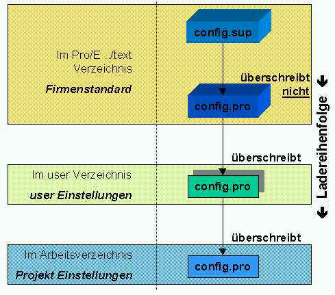

Ich habe 2 Probleme ?
1. Ich verstehe die config.pro - Sache nicht ganz, zumal ich nämlich zwei config.pro gefunden habe!
Ich wollte einen Pfad zu meinem Startmodell erstellen, an welcher Adresse ProE nichts gefunden hat,
und beim nächsten Start hat ProE einfach das original Startmodell genommen, ohne mich zu fragen.
Ignoriert ProE nun meinen Eintrag in der config.pro?
Wie gebe ich einen Pfad am besten ein? Was hat das $ - Zeichen zu bedeuten?
2. Nachdem ich mein Einheitenproblem durch freundliche Unterstützung beheben konnte, sind jetzt meine Ausdrucke trotzdem nicht maßstäblich, und außerdem nicht nicht zentriert, es ist z.B. der A4 Außdruck so groß und außer mitte, dass das Schriftfeld ganz fehlt! Wie kann ich außerdem Druckstellungen vornehmen, die dauerhaft sind? Wenn ich etwas ändere, speiert ProE eine Current_session.pro. Ist dies eine dauerhafte Einstellung, oder nur für diese eine Zeichnung?

Hallo Raubschwein
1: Die Configs werden in wie im Bild dargestellt durchlaufen
Die $-Zeichen sind Variablen, die im System oder Startup definiert werden müssen.

Dies sind meine config.pro Dateien!
C:\Cad_Programme\ProEngineer2001\proe2001\jlink\jlink_appls\jlink_elev\config.pro
C:\Cad_Programme\ProEngineer2001\proe2001\jlink\jlink_appls\jlink_param\config.pro
Ich halte beide auf dem selben Stand, jedoch scheint ProE beide nicht anzunehmen, da ich schon  Verzeichnisse festlegen wollte, die ProE aber ignoriert.

Hallo Raubschwein
Kopier doch deine config.pro ins
C:\Cad_Programme\ProEngineer2001\proe2001\text\ Verzeichnis
so wird diese beim ProE Start ausgeführt

-Ich verstehe die config.pro - Sache nicht ganz, zumal ich nämlich zwei config.pro gefunden habe! ......
es gibt mehrere einträge für das startmodell, zum einen gibt es den eintrag "start_model-dir", der sagt aus in welchem verzeichnis pro nach dem startmodell suchen soll. dann gibt es den eintrag "template_solidpart" (oder drawing, assembly usw....), da wählst du das erzeugte startmodell aus. kann sein das es nicht erkannt wird wegen des änderungsindex am dateinamen (.prt.2/.prt.3 usw) must du mal nachschauen wie die orginale gespeichert sind.
zuerst wählt pro die config aus dem ort wo es gestartet wird, du siehst in dem optionsmenü in welcher reihenfolge die configs geladen werden. wenn du willst, daß die eingestellten optionen wieder verwendet werden, darfst du sie nicht als current_session speichern, sondern unter config.pro in dem verzeichnis wo pro gestartet wird, (siehst du in der windows-verknüpfung zu pro (eigenschaften - ausführen in usw...) unter unix ist das anders)

Es funktioniert !!!
1. Ich habe die  config.pro dorthin kopiert, wo ProE ausgeführt wird!
2. Ich habe die Din.dtl abgeändert!
3. Ich habe die ptc Datei wie beschrieben ergänzt!
Dankeschön!!!
