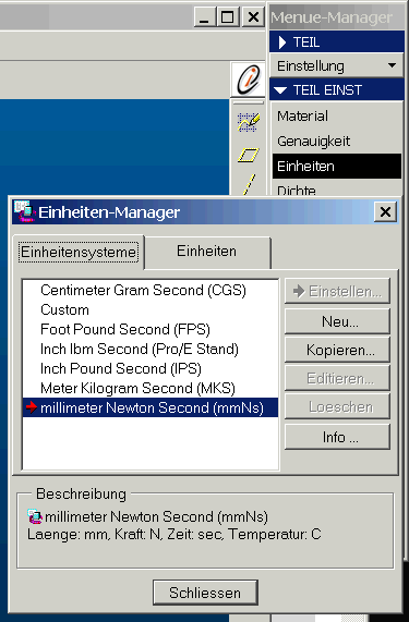

Maßstab von Importdateien
Wenn ich Dateien, Rahmen, Normteile ect. importiere, dann stimmen die Größenverhältnisse nicht. So habe ich mir z.B. eine Hutmutter von Powerparts geladen, wenn ich sie allerdings einbauen will, ist sie viel zu klein. Wenn ich sie aber als nur als iges öffne, und bemaße, stimmen die Maße jedoch. Einen DinA4 Rahmen habe ich diesem Forum entnommen, welcher in meinen Zeichnungen dann viel zu klein erscheint. Was mache ich falsch?
Kann mir vielleicht jemand ein paar Normteile mit Familientabelle schicken? Bin eigentlich eingefleischter Mechanical Desktop Fan, da hat man solche Probleme nicht, dafür kann ProE allerdings viel mehr!
mfg Raubschwein

Du denkst zwar in Millimeter, aber Du arbeitest mit Zoll :-)

Nein nein
Umgekehrt, würde er in mm denken und in Zoll arbeiten, wäre alles viel zu groß. Er hat irgend eine merkwürdige Dimension eingestellt.
Olaf
PS: Mach mal folgendes:
Importiere das Teil in ein leeres Teil mit #Datei neu#Einfügen#Aus Datei
Stell dann die Einheiten so ein wie du sie brauchst, und speicher das ganze als *.prt ab. Dann kannst du es getrost in deine Baugruppe einbauen

Richtig, seine Teile sind zu groß.
Aber die Teile die er einbauen will, erscheinen ihm viel zu klein, und das ist sein Problem.
Also er meint, er hätte Millimeter, er hat aber Zoll.

Nein,nein
Wenn du ein Teil hast mit 80 mm Durchmesser und baust eins ein mit 20 mm, so passt es. Ist es aber Zoll so meint er 20", das sind 508 mm, also zu groß. So falsch kann ich doch gar nicht liegen, obwohl Sonntag ist. Habe schließlich Tag für Tag das Problem, da wir ständig mit Amiland im Austausch stehen. Vieleicht hab ich ja auch heut eínen Black out ?
Olaf
PS: Fällt mir gerade noch was ein. Er hat mm und die Teile sind in Zoll. Wenn ich vergesse bei UDF's aus Amiland nicht gleich groß zu sagen sind sie winzíg klein.

os, Du liegst falsch. Er meint, er hätte ein Teil mit 80mm, und will eins mit 20mm einbauen. Das scheint dann aber nur 0,8mm groß zu sein. In Wirklichkeit ist sein Teil aber 2032mm groß.
Das ist doch genau der typische Fehler. Man installiert ein amerikanisches Programm und "denkt in mm". Das Programm ist aber auf Zoll eingestellt, und deshalb sind die eigenen Teile viel zu groß. Und weil man am Bildschirm nicht mit der Schieblehre messen kann, denkt man alles wäre o.k. Aber Größe ist relativ. Wenn man nun Teile in der richtigen Größe bekommt, sind die viel zu klein.
Denk mal drüber nach...

Dankeschön, Herr Weber hatte recht!!!
Meine Parts waren in Inch gezeichnet, und die importierten Dateien,
die in mm gezeichnet wurden, erschiehnen deshalb so klein !

@Günther
Asche auf mein Haupt. Hast recht
Kommt aber auch auf den Standpunkt an. Arbeitet man in mm und bekommt Zoll-Teile, passiert das gleiche. 80mm und man versucht ein 19.05 mm großes Teil einzubauen. Wurde aber mit .75" erzeugt.
