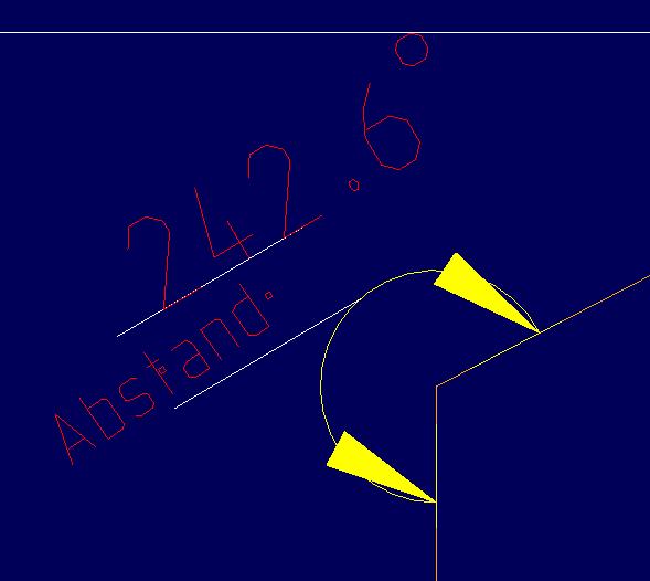

kann mir jemand sagen wie ich in der Zeichnung des Abstand des Winkelmasses zu der Masshilfslinie verändern kann (Siehe Anhang).
DTL-Einstellung?

Den Abstand kannst du meiner Meinung nach nicht verstellen, du kannst nur die Plazierung auf der Maßlinie ändern mit dtl-Einstellung angdim_text_orientation... Text-Stil ändern bringt auch nichts.

dim_text_gap regelt leider nur den Zeilenabstand bei mehrzeiligen Textfeldern

Die Option angdim_text_orientation stimmt schon, aber warum kann man den Abstand nicht beeinflussen? Stell mal parallel_fully_outside ein , klebt direkt auf der Masslinie. Ein gravierender Haken, die Bemaßungen sind immer außen. Ich hab's nicht so mit der DIN , also weiß ich auch nicht ob es die DIN erlaubt alle Winkelbemassungen außen anzubringen. Mir persönlich wär's egal, ob sie außen oder innen sitzen. Sieht außen genausogut aus wie innen.

sicherlich kann ich das machen, aber darum gings ja nicht. ich kann zwar sagen: auf der linie oder nicht auf der linie, aber ich kann nicht einstellen: 3mm weg oder 15 mm weg oder sonst was.
