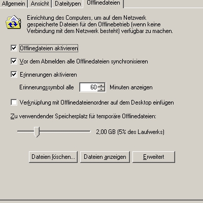

Hallo Kobold,
Ich vermute noch immer, dass dein Problem am "Temp"-Ordner bzw. an dem Ordner in dem deine "Trial-Dateien" abgespeichert werden. Auch wenn du auf deiner Platte noch 15,2 GB frei sind, erlaubt dir Windows nur einen bestimmten Teil in deinen Temp-Ordner zu schreiben. Überprüfe doch mal deine Einstellung im Explorer unter #Extras #Ordneroptionen #Offlinedateien den Wert: Zu verwendender Speicherplatz für temporäre Offlinedateien.
Siehe auch meine beigefügte Datei.
Wenn nun dein "Temp"-Ordner den eingestellten Wert (in meinem Beispiel) 2,00 GB erreicht, dann erlaubt dir Windows nicht mehr, deine (Pro-E) Trial-Dateien in den Ordner zu schreiben, und bricht somit deinen Startaufruf von Pro-E ab.
mfg Reinhart
