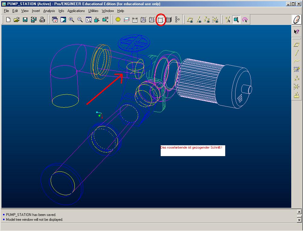

Hallo Leute.
Habe ein hoffendlich simples Problem.
Muss eine Ansich erzeugen fuer eine Buchveröffendlichung.
Mein Problem ist das er mir die Surface voll darstellt.
haenge mal nen Bild an, da ich es so schlecht beschreiben kann.
Man soll halt nur das Aessere sehen und nichts innenliegendes.
Geht das irgendwie?
Das Bild soll morgen zum Verlag.
Ich hoffe einer von Euch kann mir helfen.
Eva

Hi Eva,
schnell und schmutzig?
Dann lege diese Flächen auf eine Folie und blende diese aus.
Für eine späterer ordentlichere Arbeits kann man anderes machen.

Hi Detlef.
Aber dann sehe ich doch gar nichts mehr von dem Rohr, oder ?
Ich probier mal nen bischen rum.
Denke aber das ich noch ne andere Idee brauche.
Ach weis jetzt das es daran liegt das es sich um Flaechen und nicht um Koerper handelt. Kann ich aus Flaechen irgendwie Koerper zaubern ???
Ja, Alois ich versuche das mal. Ich hoffe es klappt.
Ansonsten melde ich mich Morgen nochmal.
Eva

Das ist doch ein eine Mischung aus Flächen und Volumenelementen
Schalte mal unter View ->Display Settings -> Performane -> Fasthlr ein
wie Sieht es dann aus?
Baue diese Ansicht in eine Zeichnung und schalte  die Darstellung fur hidden Lines bei Quilt ein Views --> Disp Mode -->View Disp ->QLT HLR DISP
Ich hoffe die englischen Befehle stimmen

Hi Eva,
mit Flächen haste anscheinend noch nicht gearbeitet. Macht nix, kriegen wir hin. Aus Flächen kannste schnell Geometrien zaubern:
Konstr.Element -> Erzeugen -> Koerper -> Sammelfl.verwenden
Wenn die Flächen suaber und geschlossen sind, dann ergibt das ein Volumen. Wenn die Flächen offen sind, dann versuche bitte beim Koerper die Option "duenn", welche die Flächen aufdickt. Ist zwar dann nicht die "feine englische", ergibt aber vielleicht auch ein Bild, das Du verwenden kannst.
Detlef Bexkens
PS: Bitte prüfe zunächst, dass Du die Flächen auch im Part hast und nicht in der Baugruppe

Du kannst auch eine Zeichnung erzeugen, dort eine Isometrische oder perspektivische Ansicht erzeugen und dann die Ansicht über "Flächen einschließen" richtig darstellen.

Hallo an ALLE.
Ich habe es jetzt auch selbst gefunden.
Aber Ihr wart wieder alle spitze !!!
Bei mir hats mal wieder am Englischen gehapert.
Einen schoenen Tag noch !!! :-)
