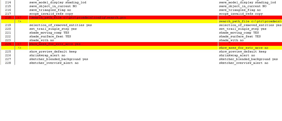

wir haben verschiedene Standorte, an denen die config.pro und config.win unterschiedlich sind.
Gibt es irgend ein Tool, das die Konfigurationen vergleichen kann?

für einen Dateienvergleich eignet sich z.B. UltraEdit-32 (www.ultraedit.com) sehr gut.

beim Vergleichen von Textfiles auch sehr gut: WinMerge http://winmerge.sourceforge.net/

Danke EiC,
WinMerge ist schon gar nicht schlecht. Allerdings bringt es nicht so viel, wenn mapkeys in der config sind. Auch wenn die configs ziemlich unterschiedlich sind (unterschiedliche parameter verwendet), hilft WinMerge oder WinDiff nicht so viel.
In diesem Fall braucht man ein Programm, das die Parameter zusammensucht und gegenüberstellt und nicht eines, das reine Textfiles vergleicht.

Ja, aber die Antwort des Tools ist: gleich oder ungleich.
Es ist nicht geeignet, festzustellen ob der Parameter a aus Datei A gleich dem Parameter a aus der Datei B ist.

Hallo Klaus,
dafür eignet sich UltraEdit-32.
Es gibt versch. Einstellungen, wie die Unterschiede dargestellt werden.
Beispiel: siehe Anhang

Versuchs mal mit "ExamDiffPro". Kann ne Menge, bloß das mit dem Sortieren der Parameter bleibt immer ein Problem...
