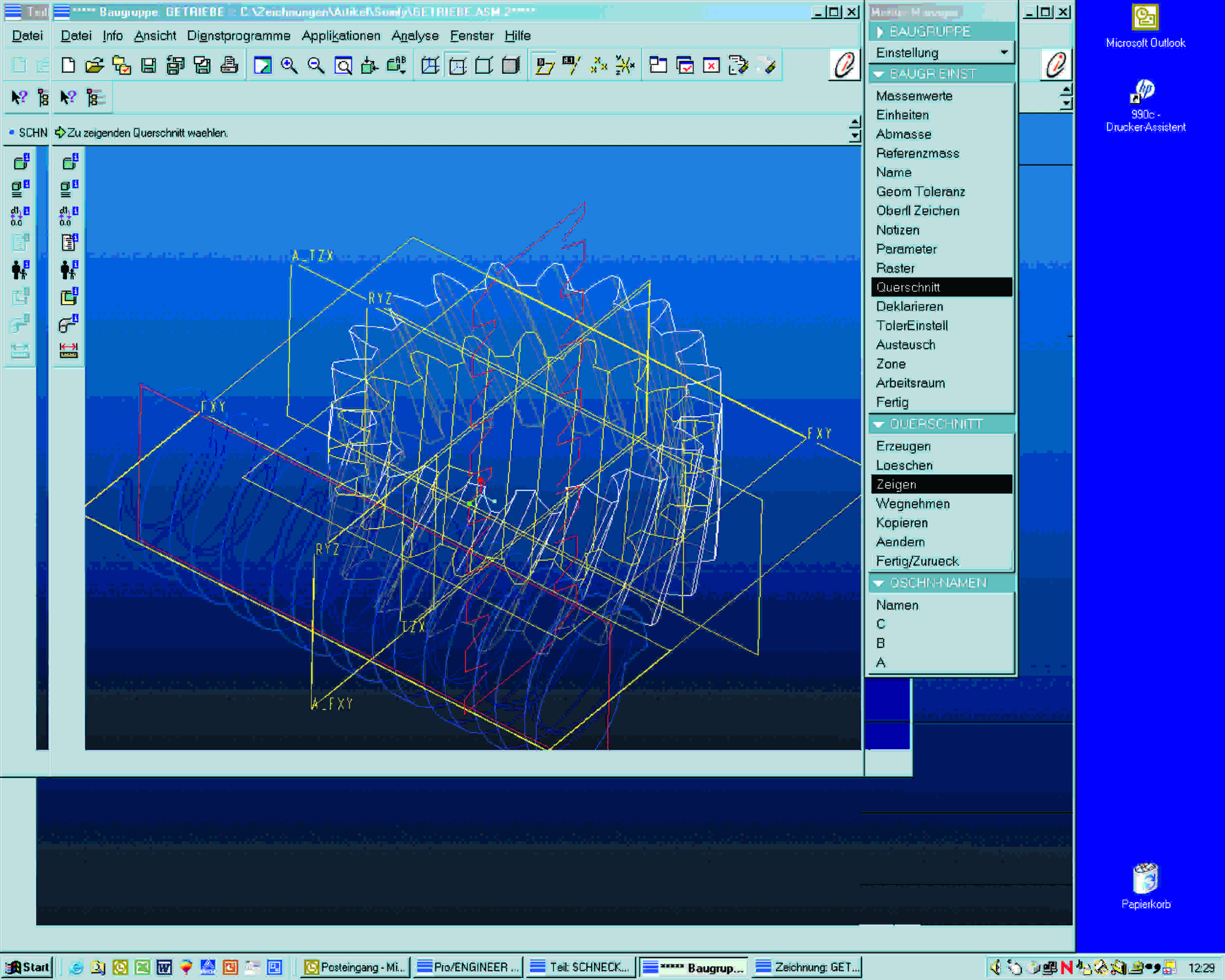

Hallo Leute,
habe ein Problem mit der Querschnittdarstellung.
Habe einmal auf der Ebene den Querschnitt erzeugt und das andere Mal skizziert. Beide male das selbe Ergebnis siehe Anhang.
Kann mir einer sagen was daran falsch mache???
Proe 2000i WochenVersion 1999350
Gruß Michael

leider sehe ich den Anhang nicht.
Bitte auch ProE Version & WV angeben.
Gruss Markus

Hui, die Qualität des Jpegs ist der Hammer.
Habs nun geschafft, dein Bild zu laden und habs nochmal runterskaliert. Vielleicht erkennt man jetzt etwas...
Ebenen ausblenden hätte übrigens auch nicht geschadet. Und mach nächstes Mal vielleicht lieber "Datei-exportieren-Tiff(Schnappschuss)" statt eines 3612 x 2889 Pixel großen 24 Bit Screendumps mit zweifelhafter Kompression...
Kann es sein dass die beiden Teile sich durchdringen? Oder leicht tangieren oder so etwas? Bei so einem Getriebe kann das leicht passieren. Mach mal eine globale Durchdringungsanalyse und schau Dir das Ergebnis an. Bei Durchdringungen, die unterhalb der Genauigkeitsschwelle sind, hat ProE ein Problem den Querschnitt zu berechnen.
Oder setz mal zB beide Teile und die Baugruppe auf die selbe absolute Genauigkeit. (Obwohl das Einstellen der .asm-Genauigkeit in der 2000i glaub ich noch gar nicht ging, aber vielleicht irre ich mich da)
Wie sehen die Querschnitte aus, wenn einer der beiden Teile unterdrückt ist?

Hallo Stahl,
ich wollte ja eigentlich sehen wie die Duchdringung aussieht.
Die beiden Teile haben eine Durchdringung.
Hane in der Baugruppe mal einen Mat-Schnitt gemacht, dabei wird die Schnecke komplett unterdrückt und das Zahnrad wird geschnitten.
Ich schaue mal wegenn der absoluten Genauigkeit. Habe beide mit dem selben Start-Teil begaonnen.
