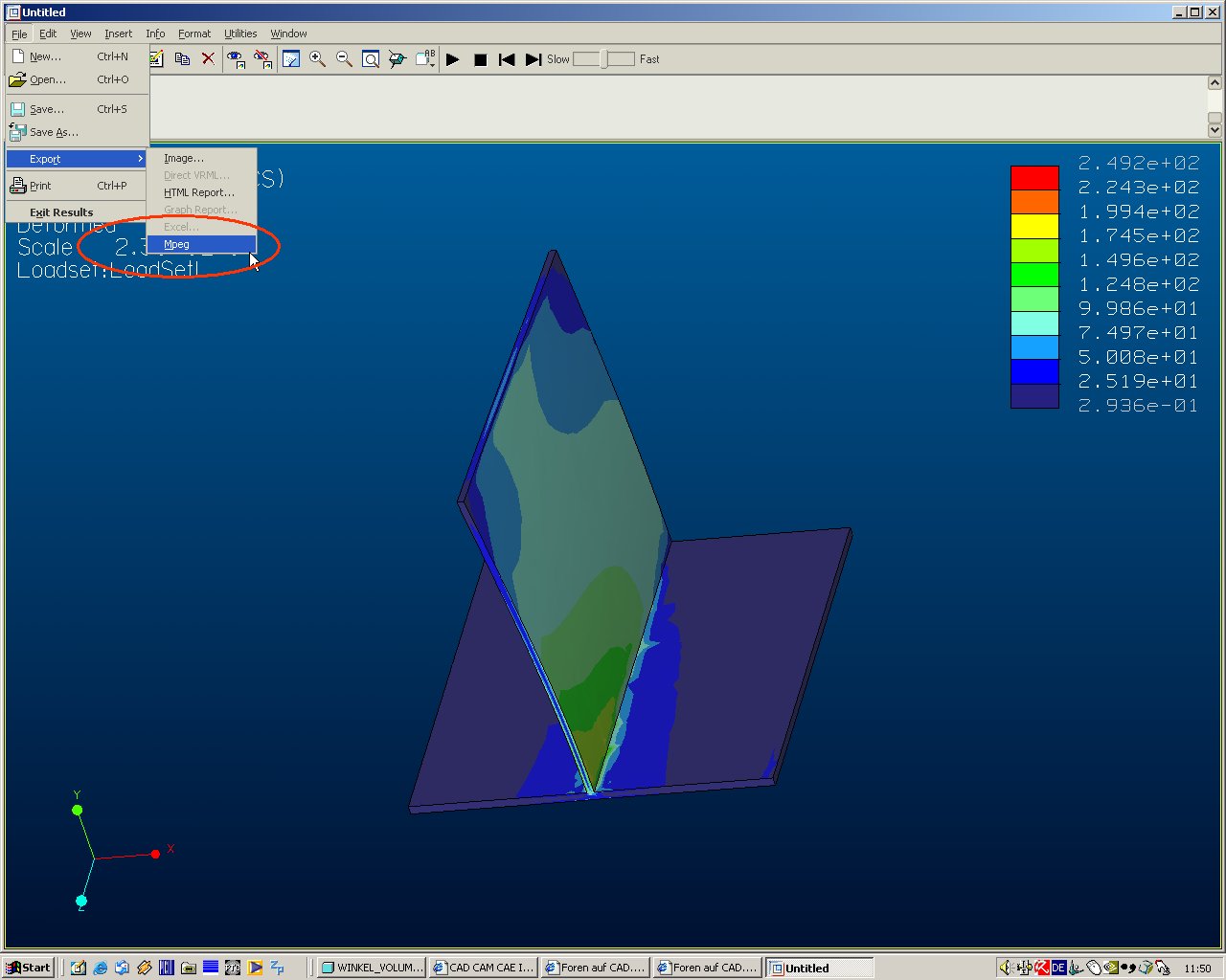

ich habe einige Mechanica Berechungen gemacht.
Die Ergebnisse kann ich mir wunderschön in Pro/E animiert ansehen.
Diese Animation möchte ich exportiern um sie z.B. auf einem Laptop (ohne Pro/E) präsentieren zu können.
Wer weiß Rat
Danke für eure Antworten

Animationen der Ergebnisse ist nur in Wildfire möglich. Hier kann man ein MPEG file auslesen. Im Ergebnisfenster unter Datei/Export/Mpeg
