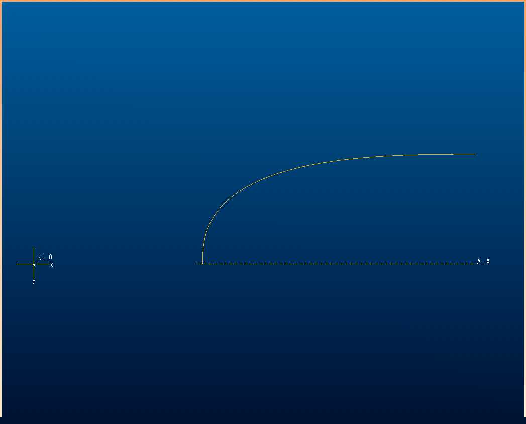

Liebe Pro/E'ler,
aus einer Kurve, die ich importiere (Kurve aus Datei), möchte ich mittels Rotation um die Achse, eine Fläche erstellen.
Muß ich nun im Skizzierer die Kurve nochmals nachzeichnen oder kann ich diese importierte Kurve direkt rotieren lassen?
Gruß... Torsten

du kannst ja mit "nutze kante" arbeiten.
im absichtsmanager das symbol (würfel mit dicker kante) oberhalb des bemaßungssymbols.

Hallo Torsten,
einfach "Nutze Kante > Kette" im Skizzier verwenden.
Also nicht neu zeichnen.
Mit Kurve allein geht nicht.
