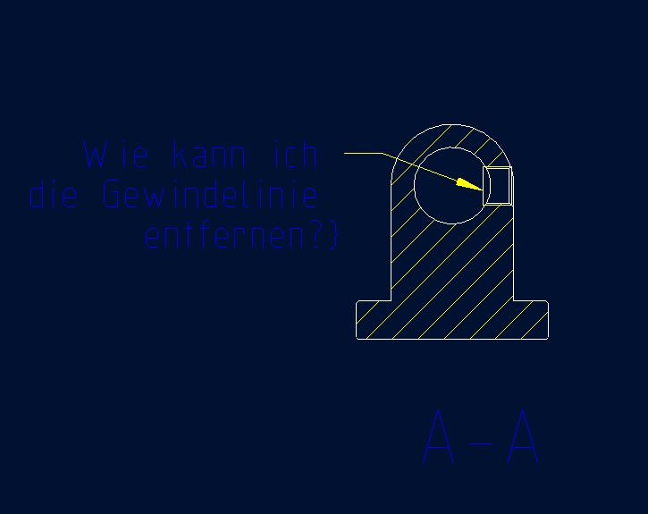

Also ich habe folgendes Problem:
In einer Zeichnung habe ich eine Gewindebohrung welche radial in eine andere Bohrung geht. Der Gewindeauslauf müßte in so einem Fall eigentlich gewölbt sein.
Ich habe dann versucht. Ansichten / Darstellung / Kantendarstellung / Ausblenden. Da lassen sich nur echte Körperkanten entfernen.
Was gibt es da noch für Möglichkeiten?
Danke für eure Hilfe schon mal im Voraus
Gruß Sven

dieses Problem mußt du im Modell beheben.
1. Fläche erzeugen mittels kopieren - beide Flächen der großen Bohrung wählen
2. Fläche trimmen - Sammelfläche verwenden- Gewindefläche wählen, danach die in 1. erzeugte Fläche
Dadurch wird der im Modell nicht korrekte Überstand des Gewindes weggeschnitten.
Auf der Aussenseite dasselbe wiederholen, da auch hier das Gewinde bei der Rundung übersteht.
Wenn du das Gewinde mittels Kosmetik (bis Fläche) erzeugt hättest, wäre es innen korrekt.
