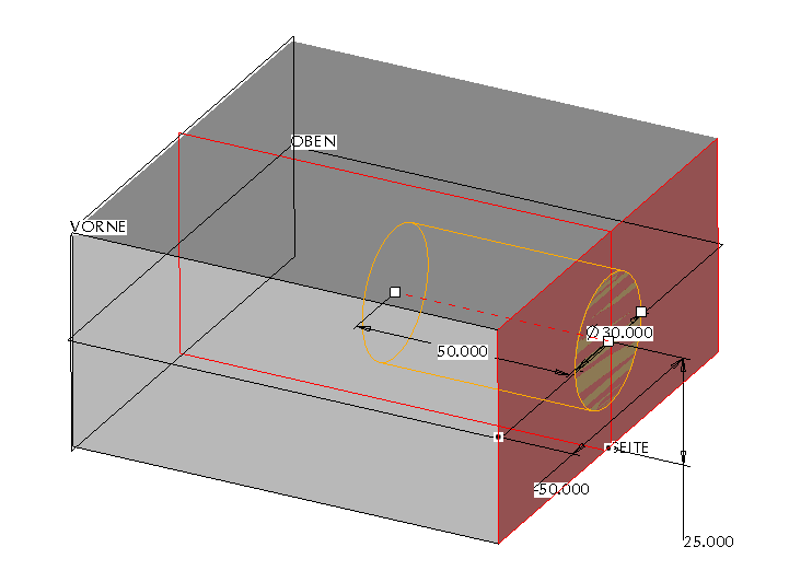

beim auslesen einer CGM Grafik bekomme ich die Bezüge zu gross dargestellt. Woran liegt das ? Kann ich sie ganz ausblenden ?
Sieht in meinem Skript nicht so toll aus.
Danke mal !
ps: tiff hab ich schon probiert, ist nicht schlecht aber cgm ist von der Darstellung schärfer

hallo,
die Darstellung der Größe der Bezüge kannst du ändern, indem du den Bezug umdefinierst. Dann Attribute und z.B. "FitRadius", kannst du die Größe einstellen wie der Bezug dargestellt wird. Wenn es das ist was du meinst?? Ausblenden müßtest du sie doch eigentlich über Folien können? hab ich allerdings nicht probiert.
